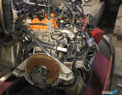

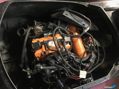

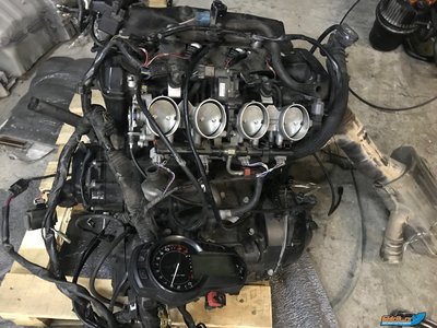

Началось :D :D :D
IMG_8691.jpg [ 602.34 КБ | 7888 просмотров ]
Комментарий к файлу: Weber -
IMG_8695.jpg [ 537.35 КБ | 7888 просмотров ]
Комментарий к файлу: Kawasaki +
IMG_8696.jpg [ 722.43 КБ | 7888 просмотров ]

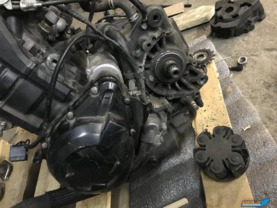

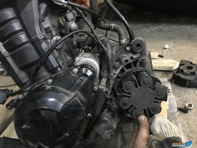

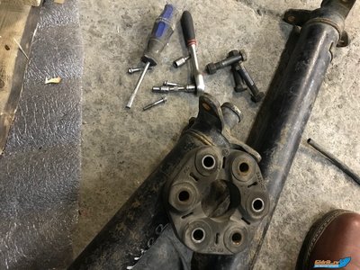

Новый день, новые вопросы....
Комментарий к файлу: Выход с коробки, звезду снял, имеем такой вал
IMG_8706.jpg [ 775.61 КБ | 7821 просмотр ]
Комментарий к файлу: Делать переходник под родную муфту, но!!! вал выхода из коробки 18 мм в диаметре по резьбовой части, а родное посадочное на бенелли 22, не переломится ли он??? если садить на шлицы где сидела звезда, то диаметр 24, но тогда придется перетачивать новую муфту, т.к. если перебить резьбу на шлицы родной муфты будет люфт...
IMG_8707.jpg [ 647.8 КБ | 7821 просмотр ]
Комментарий к файлу: если же муфты придется переделывать, может поставить карданную муфту? Данная муфта от тойота краун маджеста V8 4300см3, если ее не рвало на такой мощной и тяжелой машине, то и здесь с легкостью выдержит нагрузки.
IMG_8708.jpg [ 917.83 КБ | 7821 просмотр ]
СообщениеДобавлено: 12 дек 2019, 19:38
как шлицы будешь делать? если резать дисковой фрезой и закаливать, то жопа им придёт на первой покатушке, у меня ломаются на приводах, где сидят 5-ти киловаттные электродвигатели с вращением всего 1500 об мин.
Накатка? в РФ не найдёшь, на эрозионных станках - походят, не долго.
Идеальным будет посадка на резьбе, шаг делай не более 1,5 мм
СообщениеДобавлено: 13 дек 2019, 12:46
Сообщения: 704
Имя: алексей
Откуда: гельс
Поблагодарили: 16 раз
тупняк полный. где же вас берут таких конструкторов то. а куда девать понижение с колена до корзины? там как минимум один к четырём. тоесть при 10500 об колена сколько на выходном валу? винт он собрался до 12000 балансировать. резать картер. выкидывать коробку если вращение позволяет. открытый контур с анодами. и вал в вал стыковать через муфту
