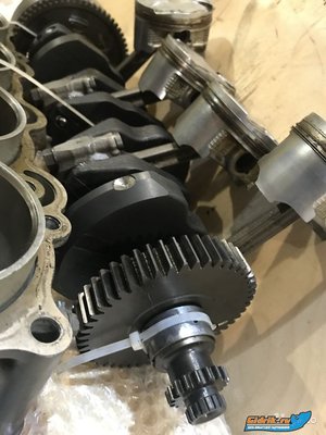

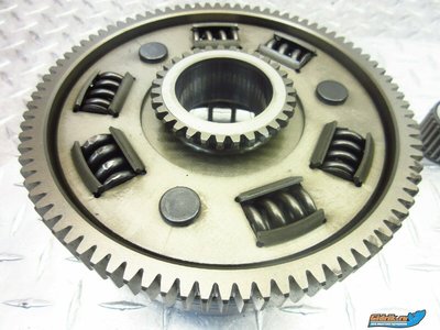

roman41rus@yandex.ru писал(а):
при 12000 двигателя на максималке выходное 10563 об.
это ты как посчитал то? у тебя даже шестая понижающия плюс занижение колено корзина. вот по фоткам посчитай. на круг примерно 4. тоесть при 12000 3000на выходе

Зачем спорить?У человека есть двс в сборе, пусть включит 6ю передачу и посчитает обороты на коленвалу и на выходе из кпп.
