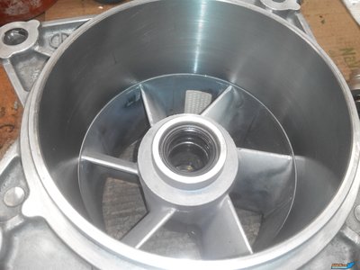

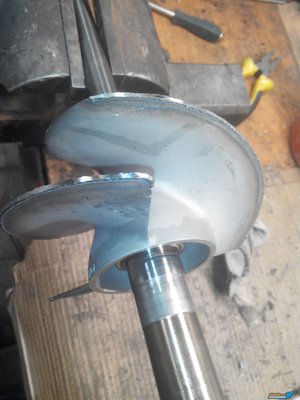

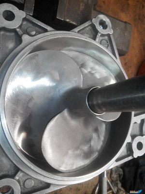

alleekc писал(а):
9000 неплохая цена за проточку импиллера и кольца от 215 260 проточенного под этот диаметр .или 155 кольцо под 215 260
Мне в 4500-5000 обходилось всё в круг , наварка винта , проточка корпуса и втулка с нержавейки
IMG_2018-11-19_195608.jpg [ 940.78 КБ | 19921 просмотр ]
IMG_2018-11-19_195635.jpg [ 1 МБ | 19921 просмотр ]
IMG_2018-11-20_203709.jpg [ 1.19 МБ | 19921 просмотр ]
СообщениеДобавлено: 06 янв 2020, 07:24
Сообщения: 1256
зазор от 0.05мм до 0.1мм получился , 2500 проточка , 1000 наварка , и втулка

holod-nsk писал(а):
У вас немного дешевле получилось. Хотя да, у кого-то есть возможность у кого-то ее нет
Так оно тож на тож приблизительно и выходит пересыл 2000-2500 ну и работы 7-8.
http://www.masterpipkin.ru
СообщениеДобавлено: 06 янв 2020, 12:01
Сообщения: 704
Имя: алексей
Откуда: гельс
Поблагодарили: 16 раз
holod-nsk писал(а):
а смысл втулить под наварной винт. проточил корпус и под него винт наваренный

alleekc писал(а):
holod-nsk писал(а):
Смысл втулить огромный! Сам дом алюминиевый.

Мастерская писал(а):
Господа все правильно, грубо 10000руб и у вас новый движитель с юстировкой в 0,3мм и это с доставкой
Пётр! Так на сайте в разделе услуги есть несколько фото и видео. По сути в фото никакой красоты ждать не следует, ну наваривается импеллер и точится с домом и все. Можно конечно по требованию входящие кромки до зеркала заполировать и всё пожалуй. Важно то размеры
Зачем 0,3? Кмк это много.
СообщениеДобавлено: 06 янв 2020, 19:52
Зарегистрирован: 18 дек 2019, 21:37
Сообщения: 8
Техника: Honda shadow 750
Kawasaki Vulcan 900
Откуда: Красногорск
Конечно, для пластикового кольцо многовато. Его вообще можно точить с прихватом.
Что по металлическому кольцу, то тут нужно быть чуть осторожней, все же можно перегрузить мотор такой проточкой.
СообщениеДобавлено: 07 янв 2020, 19:30
Алексей вы о чем?Как можно перегрузить двс нормальным зазором в 0,1,даже в 0,05мм?Перегрузить можно неправильно подобранным питчем(шагом)винта, наплавленным винтом более номинала в несколько мм и проточенным под него кольцом.Возникают сомнения в вашей компетенции (зазоры в 0,3после ремонта)в плане ремонта гидроциклетных водометов :)
