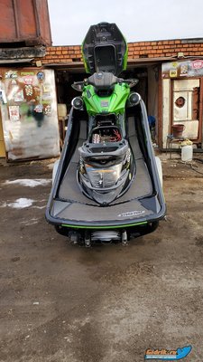

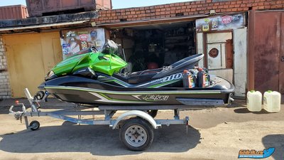

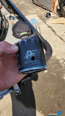

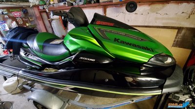

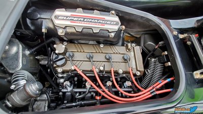

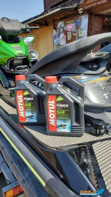

Итак, настала пора менять масло, фильтр, готовить гидрик к сезону! Все в принципе было по плану! Но возникла одна сложность, коронка для масляного фильтра, которая легко подходила на 260 ой каве, т.к там другой впускной коллектор и места больше, не подошла на 310 ой... Пришлось дедовским способом открутить фильтр, продырявив его отверткой и таким образом открутить. Закрутил уже от руки с наждачкой. Все норм. Оказывается чтобы все было по фэншую нужен спец ключ, который не продается в обычных магазинах. Все сделано, чтобы ты тащил гидрик менять масло к дилеру, а они на этом зарабатывали! )))

СообщениеДобавлено: 15 апр 2020, 05:02
Не знаю как на водниках, но на машинах всегда закручиваем фильтр от руки и откручиваем так же рукой. Нет смысла тянуть его ключем
СообщениеДобавлено: 16 апр 2020, 02:16
Сообщения: 1038
Имя: Виталий
Откуда: Хабаровск
Благодарил (а): 66 раз
Поблагодарили: 50 раз
В мануале указан момент затяжки фильтра, рукой такой момент сложно достичь. Но я тоже всегда шкуркой и рукой закручивал. Тут просто открутить не получилось руками.

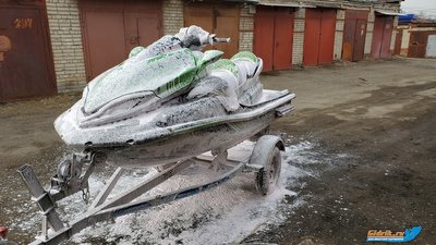

Ну вот и открыли сезон 2020. Температура была +18!!! Теперь по порядку. Первые впечатления от гидрика были омрачены его пердежом и после 7000 тыс - не ехал... Ну все думаю приплыли... Но подозрения подтвердились после смены свечей (которые я решил почему то не менять, на вид были вроде норм) Но сменил их и ласточка полетела )) 8200 отсечка, чаргер дует 15ку как и должен. Скорость по GPS замерил 112 едет, дальше не стал жарить, замерзла рожа ))) потом уже одел балаклаву, но скорость не мерил. Думаю поедет 115 точно, по глади, может и быстрее. Надо пробовать. Все вроде остальное работает. Показывает расход бензина, получается в экорежиме- это от 60 км в час до 90 км в час - расход 0.4 л на 1 км. То есть 40 литров на 100 км выходит. Бак у него 78 л. То есть почти 200 км можно проехать на одном баке. Когда в пол то расход 0.9л на 1 км. )))

Произвели мне ребилд водомета, точнее замену обоймы. Моя обойма вся пошла шишками и выелась солью. На фото все видно. Теперь как новая с завода. Диаметр трубы 160мм. Зазор сделали 0.15-0.20. Теперь еще шустрее поедет ))

СообщениеДобавлено: 27 апр 2020, 13:32
Быстрее вряд ли(это еще зависит от шага винта),а вот подрыв будет хороший и на максималку гораздо шустрее выходить.
