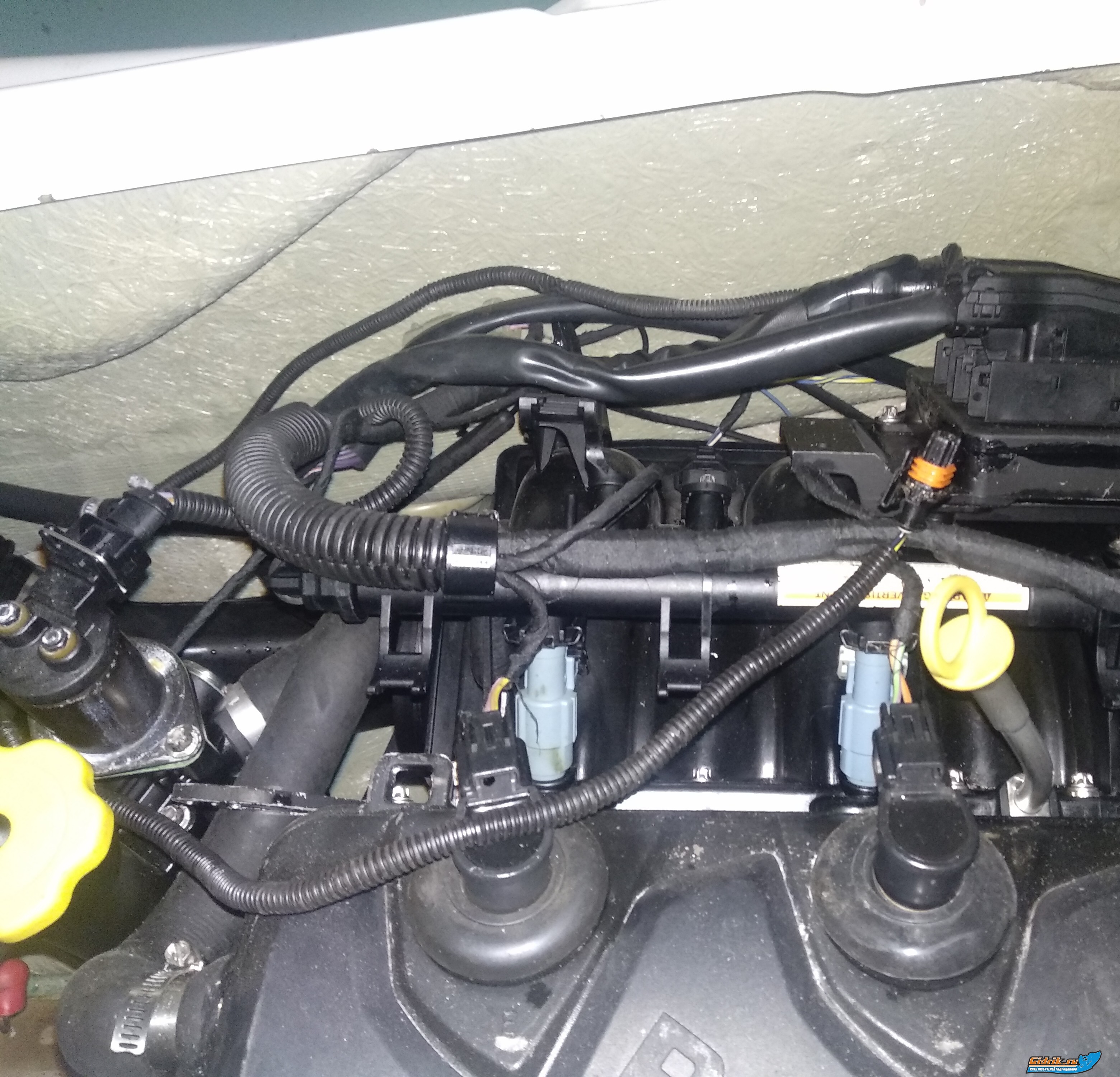

В процессе осмотра обнаружил фишку ( разъем), что то мне кажется она идёт к датчику выхлопных газов, но не точно.
Буду признателен если кто время мне сыкономит, подскажет куда он именно подходит.
Фото прилагаю.

Марк Твен писал(а):
alleekc спасибо.
не видно сколько на нем проводов. один или два?

Приветствую Raider. Два провода подходят к клейме.

что то я не помню такую длинную соплю в пластиковой оплетке на старых гидриках со стороны маслозаливной горловины.
если по форме колодки-то
датчик детонации
датчик коленвала
датчик температуры головки
датчик температуры глушителя.
ах...епти..пардон..на вашем древнем стоит в интеркуллере датчик температуры воздуха серого цвета, такой же как в глушителе-это оттуда

Raider спасибо ! Разъем не оттуда. Порадовало слово древний))). Двигатель действительно древний и скорей всего подкорректированный по мото часам прежнем хозяином на 38м/ч. Да и в скарлупе в такой атмосферники не стояли. Шёл турбированный ДВС.
Время будет, заеду на диагностику гляну что компьютер покажет.
