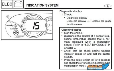

СообщениеДобавлено: 01 апр 2020, 14:52
Сообщения: 1256
Вот так
диаг.jpg [ 97.86 КБ | 11864 просмотра ]

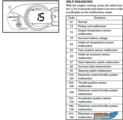

СообщениеДобавлено: 01 апр 2020, 14:56
Сообщения: 1256
коды
диаг2.jpg [ 134.99 КБ | 11864 просмотра ]

holod-nsk писал(а):
Вот так
Двигатель у меня не заводится.
А на заглушенном я уже как только не нажимал эту кнопку. И держал 8 секунд, и нажимал 8 раз, и держал и заводил, никакой реакции. На табло вообще ничего не появляется
