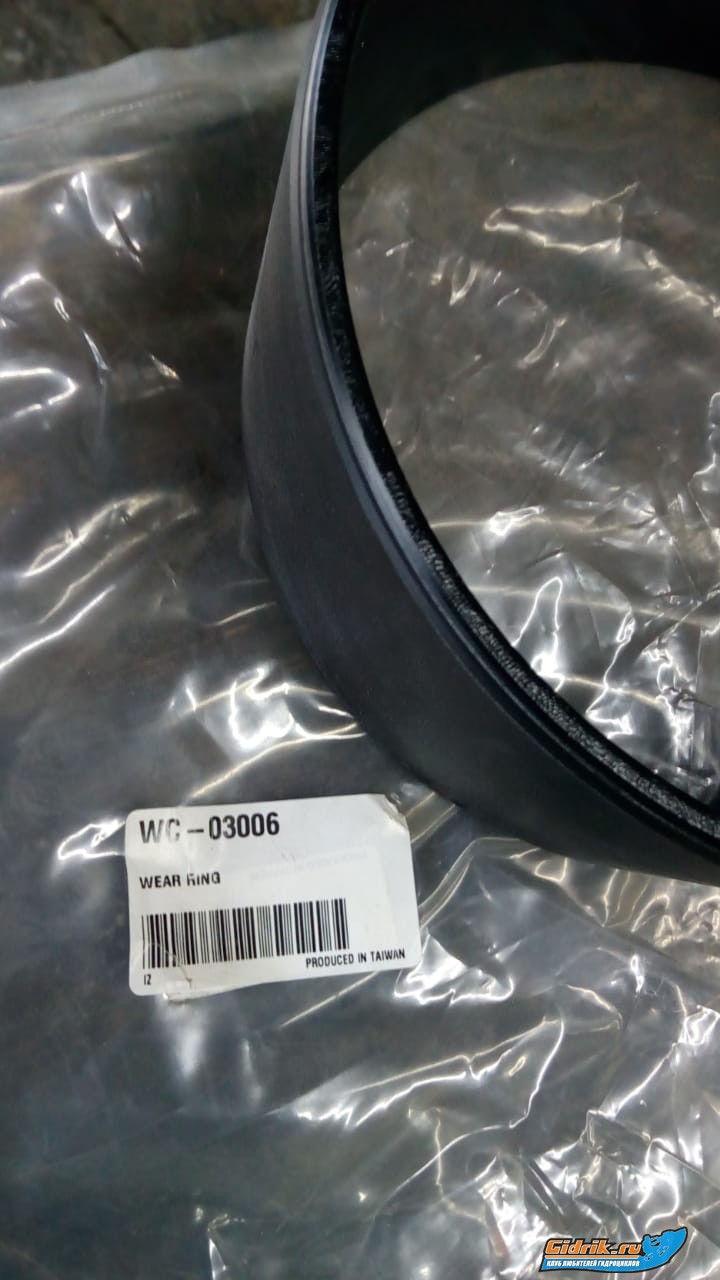

[img]8[/img]В этом году цену не знаю, в прошлом брал три кольца в раионе 1500 за штуку
Спасибо, главное чтоб не WSM
СообщениеДобавлено: 23 апр 2020, 07:17
за 1500р??кто же производ.?
СообщениеДобавлено: 23 апр 2020, 07:20
Сообщения: 756
Имя: Руслан
Поблагодарили: 10 раз
Привет, Игорек.
Чего не спишь?
Я брал похожие у S-Motors в позапрошлом году, неплохие, не оригинал конечно но работали.
