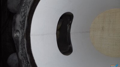

СообщениеДобавлено: 03 май 2020, 19:32
Здесь фото зделаны для опознаия.
Можно видеть что порты переноса только слегка подправтены в ручную к туналу вых.

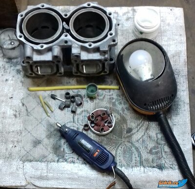

СообщениеДобавлено: 03 май 2020, 20:55
Примерка шаблона, и окраска области где будет сама разметка удаляемого материала.
Краску я приготовил из 4 ампул для ручки - занял у внука :roll: и 3 куб спирта :nyam: . Есть конечно спец. каска для разметки по металлу но где её сейчас найдёшь, спец.маги закрыты. Не подготовился :oops: да и цена не очень гуманна для разовог использования.

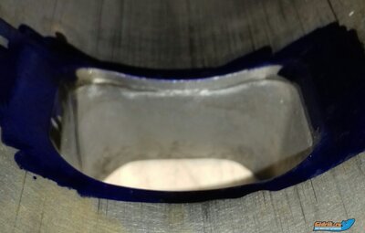

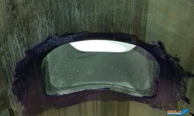

СообщениеДобавлено: 03 май 2020, 22:02
Вот законченная работа выхлопа. 2 порта 3 часа. Первое фото присланое мне как образец идеально выполненого порта и туннеля вых, ниже мои! Ластик отображает качество 8-)
