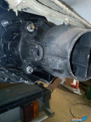

без проблем,можно ..сопло останется,а спрямляющее другое.под втс.подойдет от спх например.
водомёт у вас 144мм[/quote]
спрямляющее это какое? вот на фото видно два уха на конце водомета,это не для крепления этого кольца?

да. вам другой нужно.а дальше как вы хотите?прокладывать трос,мудрить с курком итд.ведь на вашей модели втс не предусмотрен.механический делать будете?кольцо по ссылке вам не пойдёт.оно 155мм.у вас 144

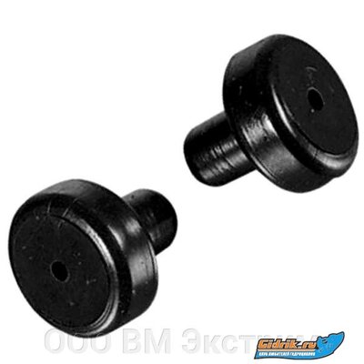

водомет снимали, импеллер с малым зазором, перед водометом ,плиту и заборник-все посадили на герметик.стало лучше, а то ранее прям просто тронутся было порой не возможно, а ща только при резком старте и после резкого разворота немного буксует. я просто почему думаю на графитовое кольцо, как то ехал без сиденья, пробуксовывал,на ходу пошевелил гофру с кольцом и поехал,совпало так или ж помогло трогание гофры не могу утверждать. и вроде как уж слишком большой продольный люфт вала. при снятий водомета, я вроде не наблюдал такого демпфера

грибки в торцы вала вставл.
