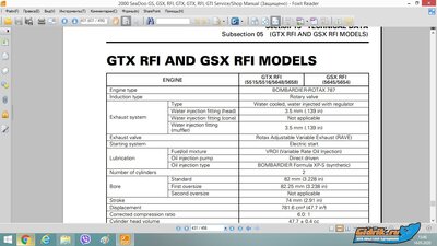

Валерий, я б не стал грести все в кучу.
Tc-w3 это стандарт для масел на водную технику, там брендов и температур вспышки до самой задницы.
У api tc температуры вспышки от 9х до 17х и тд градусов.
Синтетики в мире нет с момента изобретения гидрокрекинга.
На лукойле и минеральном Равеноле пробег на RFI уже больше 120ти часов после сборки мотора полностью на WSM.
Xps это дорогой прогон.
При выборе масла руководствуемся oilclub и паспортными данными производителя, а так же полностью моими сообщениями о маслах на этом форуме, помимо всего прочего, я произвожу тесты масел на специальных установках и спец образцах.
В этом году победитель в соотношении цена - качество это Маннол 6011, api tc, с температурой вспышки до 100 градусов, ну и Tc-w3 тоже на борту имеется.
Ко всему прочему на литр масла я добавляю 50 мл касторового масла, предварительно смешав его в изопропиловом спирте 1:1.
Присадки опусти, это долго и тут не важно.
Манол 6011 не API TC, a API TD, по спецификации OEM: TC W III что по мнению официального БПР категорически делать нельзя. Стоит столько же как оригинальное БПР ХР, ну и смысл?
Ездить на минеральном я бы не рекомендовал из-за бОльшего количества дымности и зольности (забиваются и клинят РЕЙВ-клапана).
Если исходить из текста выше: "При выборе масла руководствуемся oilclub и паспортными данными производителя" в паспорте про минералку нигде не написано :pardon:
