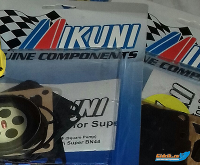

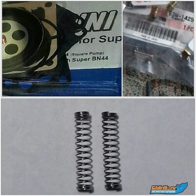

Нашёля я одну не стыковочьку, если на первом фото подленники то что у меня, - я в смысле намотки витков пружинки :?: :?
Цвет то совпадает!
Вчера карбы обновлял. В комплекте микуни пружина 95гр с той же правой намоткой витков что и с комплекта от ямаха. Есть ещё от wsm и то же правая...! Может с левой... на ранних круглых карбах?
Цвет то совпадает!
толик привет.рем набор можешь фото скинуть?ты такой заказывал?как там качество?
Цвет то совпадает!
сталюка чуть другая,вот и витки разные.главное вес и пси чтобы совпали.
СообщениеДобавлено: 17 май 2020, 08:51
Вот полное не обрезаное фото, если речь за этот набор? Качество на высоте, две пужины в наборе 95г. и 115г.
20200517_082730-4.png [ 213.19 КБ | 9889 просмотров ]
да.про него.а цена какая вышла?
СообщениеДобавлено: 17 май 2020, 10:23
Извиняюсь за дезинф. В ремнаборе микуни пружины 65г. и 115г., почему и заказывал 95г.
Игорян ремы... с прошлого года лежали, с мага атлантик джет спорт. 49...$. брал) за 1штука, ща глянул пиздос :facepalm: 56.95$

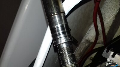

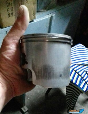

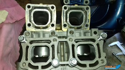

Всем привет!
Откатал последние выходные в общем часов 15 с новым жеттингом моторчик координально измениля в +, низ, середина, верх везде самолёт и раскидывать не хотелось. Винт на старте срывается ( прорывался на озёра по ручьям мелковатым ), думал писта винту ан нет всё цело.
Ну в общем с 15-ого в отпуску азарт своё взял, раскидал дрыгатель. Водомёт перебрал :facepalm: сальники wsm поставил, подшипники огонь оставил те же. Не совсем уверен в вине колхозных сальников, рабочая зона на валу пальцемером ощутимо износ но он и был до того. Посмотрим что wsm покажет. Винт перегнул 14/18. Проточил новый блок под свои же sbt, поршня напыл только пошерхаля. Зря выхлоп полировал, решил тунели выхлопа и коллекрора раздвинуть малехо :roll: , коллекто готов, пилю в блоке, прокладка показывает на сколько. Порта выхлопа после расточки в минус ушли - буду правиь на 1мм примерно на сторону еще не считал конкретно.
