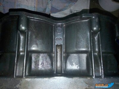

думаю что да,если склоняетесь на бедную смесь.то наверн не в ней дело. наблюдал за этим гидром давно.все было отлично,пока не появилась проблема с искрой.затем установили колхозное зажигание. и буквально минут 40 хорошего катания и поршень прогорел. считаю что это не случайность.а именно некорректное опережение уоз

пока не удалось найти б.у поршень.цилиндры еще побегают. причина прогара скорее всего ранней зажигание(не штатное). В планах восстановить зажигание,заменить 1 поршень,посмотреть как будет . а потом в будущем и точнуть цилиндры можно будет[/quote]

А с такого мотора нам не подойдут поршня?

Судя по всему это ваши поршни 81 мм. То же самое что и на супджетн и на 1100 если конечно я не ошибаюсь.

Если уверен что блок не точился, то комплектные поршни за 6р. просто подарок :good:

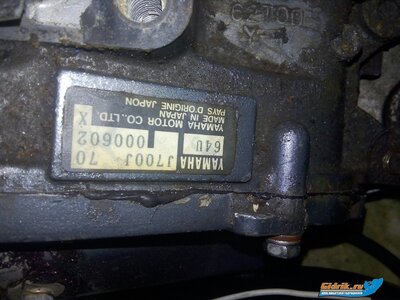

мотор какой у вас???год?650,700,760?
97 год. 700 кубов. у меня только нет отверстий на поршнях по сравнению с объявлением
97 год. 700 кубов. у меня только нет отверстий на поршне

Всё верно, без отверстия со стороны впуска, 81мм.- ориг 61х, партнамбер 61х - 11631-02-93
