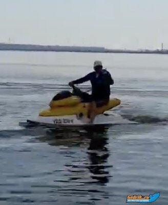

Добрый день. Народ, есть пару вопросов.
Я его купил, на воду не спускал, сразу разобрал, перекрасил и откапиталил.
Сегодня были первые испытания. Заводится мгновенно, стартует бодро, обороты макс. 7000, скорость - спидометр заваливает стрелка за максимум. Проблем нет.
1. В трюме сухо, воды нет. Но мне он показался каким то неустойчивым. На стоячем - можно легко его перевернуть. Такое чувство, что у него полный трюм воды, хотя там абсолютно сухо. В двоем забраться на него, мне кажется нереально.
На видео видна осадка на 41 секунде. Так и должно быть?
Вот такая осадка - это норма?
2. При медленном наборе скорости "жопу" начинает бросать в стороны, такое чувство как будто руля нет, либо руль вывернут в лево или право. Корма просто уходит в сторону, как соскальзывает. Люфтов нигде нет, ни на руле, ни на тросе, ни на сопле. Правильное определение - корма "рыскает". При чем случается это не постоянно. Батя даже не смог выйти на глиссирование - побоялся нажимать газ, так как корму заносило жутко. У меня проблема тоже проявлялась, но решил её "быстрым газом", просто больше газа - и в путь. Но иногда проблема скольжения проявлялась и на "быстром газе". В чем может быть причина?
И эта проблема проявляется больше на опущенном триме.

ХР такой и есть. Это не баржа. И «опущенный трим» это указатель в каком положении? Нижнем?

Ну давай разбираться. Тримм регулирует дифферент. В поднятом положении дифферент идёт на корму, в нижнем положении на нос. Соответственно корма твоя рыскать начинает из-за бОльшей нагрузки на нос. Я уже не помню поведение конкретно ХР в таких пространственных положениях. В идеале тебе бы на другом прокатиться. Что до осадки. На видео я ничего необычного не заметил.

А ты как откапиталил сразу так гонять начал? Осадка нормальная. На все не большие гидрики второму тяжело залезать. Надо это делать с кормы, и когда коленками второй залез начинать движение, а потом второй залазит.

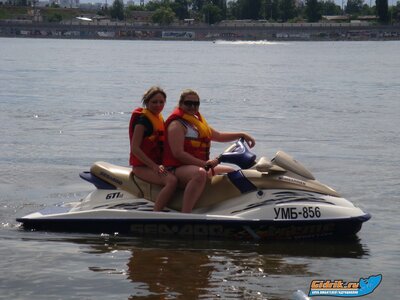

Давненько был BRP GTI LE. Точно не помню какой, но тоже с 2х тактным мотором.
Вот такой.
Но на нем хоть три человека, и перевернуть было невозможно.
А ХР вроде и 2х местный, но и для одного сильно неустойчивый. Возле берега чуть не перевернул его.
По поводу трима - опущенный трим (сопло в нижнее положение) прижимает нос к воде. Поднятое сопло (трим в верхнем положении) - нос задирает. У меня опыт с тримом очень большой, все большие посудины с тримом.
Так вот, если трим в середине или ближе к верху, вроде проблем с боковым скольжением меньше.
Постараюсь описать что происходит более детально. Нажимаем медленно газ, гидрик только начинает выходить на глиссирование, и вот в начале выхода на глиссаж происходит разворот влево, такое чувство, как повернули руль на лево. Но при этом руль прямо. Корма уходит из под жопы, и если не сбросить газ, происходит крутой разворот влево, и такое чувство, что просто скользит корма, уезжает из под задницы, как будто скатывается с волны. Руля не слушает напрочь. На воде полный штиль, ветра нет, скорость около 40 км час (предварительно). Сбрасываем газ - он как будто бы возвращается в колею, и начинает слушать руль. Если с места резко даем газ - выпрыгивает на глисирование, и проскакивает этот промежуток скольжения, но этот промежуток есть, и ощущается очень сильно. На каком то диапазоне скорости начинается скольжение, и если оставить эту скорость - не слушается руля, и резко уводит в лево.
Вот такая проблема. Ни разу не наблюдал такого ни на одном гидроцикле.
Было предположение кавитации или подсоса из под плиты, но плиты стоят на герметике, в импеллере (винт - кольцо) зазор 0.6 мм, винт не деформированный. Есть малюсенький люфт на втулках сопла, но это норма для всех.
Вот не знаю на что и грешить. :(

По поводу поведения кормы, выглядит странноватым.

У меня тоже есть этот момент с кормой, в момент плавного выхода на глисс в какой то момент жопу бросает. Но не значительно и не долго. Я привык.

А зазор 0.6 никого не смущает? :shock:

Смущает конечно, у меня в мануале написано это край.

На этих водометах допустимо до 1мм, если мне память не изменяет.
