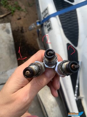

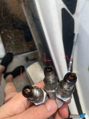

Всем привет. Наснимал видео, смотрим, ищем причино сдедственную связь, обсуждаем:)
И так проблема не едет без подсоса, падает давление на обратке на полном газу.
Ну и так к слову о компрессии 6.5, 7,5. 7 :D с этим я не связываю проблему)
И про давление 1 psi на хх и 5-6 на полном газу это так должно быть.
Бесит что на форум нельзя фото с телефона загрузить, ругается на превышение размера.

И так проблема найдена. Сальники кстати ставились новые всм. Когда ставил одевались плотно. Либо сальники дерьмо, либо уже износ шейки. Нужно половинить мотор и смотреть. Получается из за этого на оборотах свыше 4к насос на третьем карбе переставал работать и следовательно палало давление на обратке. Ну и все сопутсвующие проблемы при подсосе, высокие обороты на земле и на воде работает при полностью открученном винте хх. Как я теперь понял самый простой спрособ узнать есть ли подсос то просто выкпутить винт хх тем самым перекрыть воздух ну и на воду, если работает значит сосет, если заводится и глохнет значит все окей. Но это скорей относится к сильному подсосу воздуха.
