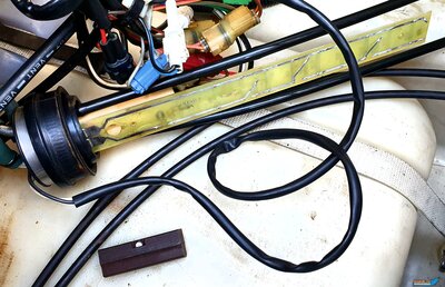

Господа... отять вейвранер мой буянит.
Недавно купил, покатался разок и ремонт. Хорошо, что первым делом я купил себе весло.. ладно..
Сегодня проблемма такая.. ну и не только сегодня. Вообщем бенза полный бак, а датчик пишет, что на дне. Пищщщиииит очень. Потом он вообще подумал , что бенза нет и заблокировал стартер. Типо бенза нет, так и заводить нехер.
Вопрос таков... можно ли заглушить датчик.. чтоб все время полный показывал?
 Заголовок сообщения: Re: Waverunner xl 1200 топливный датчик...
СообщениеДобавлено: 14 авг 2020, 20:33
Стартер здесь вообще не педелах, ищи косяки - блок кнопки (старт,,-стоп), пред, силовые провода, реле стартера, стартер! Зумер и лама только предупреждают но не ограничивают об.мин и не блокируется мозгом ничего)), конструктив колбы в баке, если на REZ будет ограничивать топливо! Комяк по топливу - нет сигнала - обрыв, хана шлейфу в колбе бака, попловок закис на дне.

Разбирал колбу.. все в порядке и поплавок и все чисто... вот сам датчик
Судя по всему проблемма в схеме.. где пайнуть, чтоб на самой высокой точке показывало?
СообщениеДобавлено: 15 авг 2020, 02:13
Если ты хочешь что б у тебя полный бак всегда показывал просто на приходящую фишку к баку замкни контакты на ней и все будет полный бак.
СообщениеДобавлено: 15 авг 2020, 08:04
Зарегистрирован: 30 июн 2020, 12:26
Сообщения: 15
Имя: Николай
Техника: waverunner xl
Это точно? Я не спалю там ничего? Кто -то так пробовал уже?
СообщениеДобавлено: 15 авг 2020, 08:08
Точнее некуда.

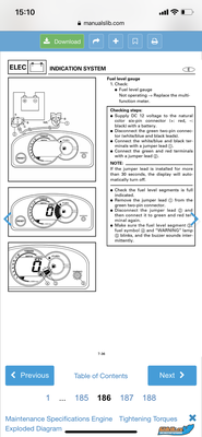

СообщениеДобавлено: 15 авг 2020, 08:10
Смотрим мануал
502AA12E-C034-4A9E-A57D-2A0B41A4AF63.png [ 423.17 КБ | 7143 просмотра ]
СообщениеДобавлено: 15 авг 2020, 09:24
Олег23 писал(а):
Смотрим мануал
Так он же не на родном языке :D
СообщениеДобавлено: 15 авг 2020, 09:54
Сообщения: 15
Имя: Николай
Олег23 писал(а):
Смотрим мануал
Спасибо, дружище... пока другие умничают, ты помог. Все получилось.
СообщениеДобавлено: 15 авг 2020, 10:11
Всё правильно Николай. Форум это, скорая... для тех кто, смотрит в книгу а видит фигу!
