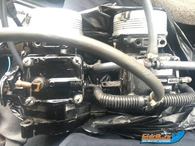

Не заводиться 2 цилиндра два карба 700кубиков искра есть (хороша) если крутишь 5 минут заводиться при условии что прикрываешь дросселя ладонью бензин сосет фильтр топливный бурлит аж карбы разбирались все чисто бензин в самих карбах тоже есть мембраны целые что делать и где подсос находиться на этих карбах ? Вроде это 44bn всем спасибо первый опыт с водниками

Вот двигатель его

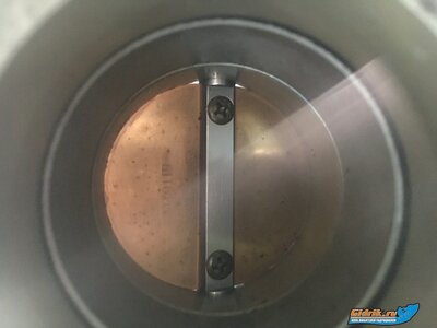

50B6E1ED-42D0-437E-9B78-878D2A60071F.jpeg [ 87.63 КБ | 10628 просмотров ]

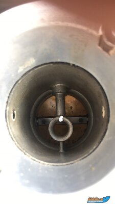

Я так понял роль подсоса здесь выполняют отверстия в кольце перед дросселем ?!

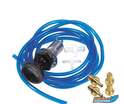

Комментарий к файлу: Вот там где отмечено белым есть отверстие
8191E15F-A2C3-49D4-9864-0835A32C8C9E.jpeg [ 117.29 КБ | 10623 просмотра ]
СообщениеДобавлено: 19 сен 2020, 20:00
От сборки дросселя подсоса остались отверстия, должны быть заглушки со штуцером для праймера. Как по мне карбы 38е с переходами под фильтра нулевики водуха.

А как заглушки эти называются ? Есть номер у них ?

По схеме это возджухоносное отверстие или там праймер(подкачка) выполняется воздушной грушей ?

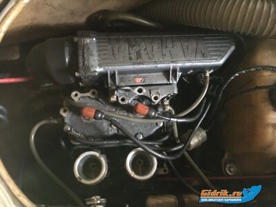

Дроссель просвечивает по бокам

Заслонки в норме!
2 варианта, - незасасывает топливо что естественно с подобными пламегасителями, нет искры под нагрузкой на воде!!
Как проверить - либо тестер на акб и смотреть просадку воль под нагрузкой, или проверенный другой, хороший акб.
1-1.5 куб. шприцом в карбы перед стармом.
