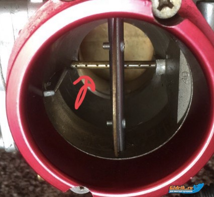

СообщениеДобавлено: 01 июл 2021, 13:35
И так отписываюсь по прошлогодней проблеме, что он ехал только на подсосе и на земле когда резко жмешь полный газ то пытался заглохуть, а с перегазовкой крутился до максимума и при медленном нажатии тоже крутил макстмум. Вся проблема была в тюн карбах, какой то криворукий их делал. Получается безин застревает в этой трубке образно говоря, а когда подсос вытянишь то за счет усиления вакуума бензин начинает нормально залетать в мотор. Поставлены старые карбы. И еще было небольшое отверстие в резервной трубке выходящей из бака.

Ослабил бы пружины как я тебе советовал... и помчалась бы твоя гравицапа :o :o :o :o

Дядя ходи мимо. Давай я щас ослаблю пружины и если он на них не поедет ты мне новый водник купишь? Ты какой то дурачек честное слово, причем тут пружины если там черным по белому написана причино следственная связь. Ты прежде чем советы по смене пружины раздавать узнай какое размером седло стоит и какой popoff. Вася ты одним словом.
