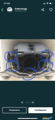

Добрый день
Подскажите пожалуйста господа знатоки!
Кто то сталкивался с системой подруливания в плане ремонта?
Проблема в том, что когда гидр выходит а глисер его начинает качать то вправо то влево, и тем самым его надо ловить, грешу на механизм подруливания.
Посмотрел что на каждом соединении есть люфт, я понимаю что он должен быть но в пределах допусков.
Особенно там где пластиковые рычаги накручиваються на резьбу и там сильно болтаються.
У кого то такие проблемы были? Как решили, а то я форум пересмотрел ничего не нашел.

Плавники на gtx?
Не помню такого, там просто ковш заднего хода, который люфтит у всех.
А вот на руле нужно посмотреть, есть ли свобода или нет

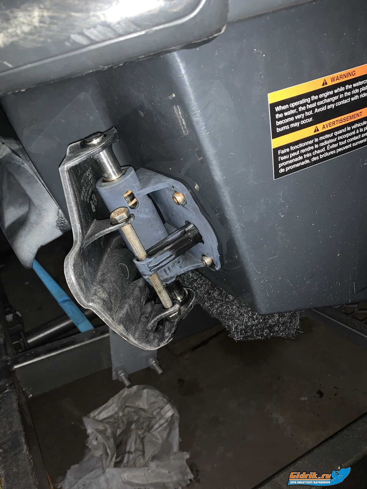

Плавники на gtx?

Интересно, это видимо на поздних пошло.
Обычно подруливать нужно, если есть свободных ход на самом руле, было однажды. Втулили пластиковую плит под рулевой колонкой

BegemotTM писал(а):
Вскрывай водомёт, осматривай состояние спрямляющих пластин. Скорее всего там их не хватает. Лечится заменой дома. Подруливающие лопатки скорее всего не причём. Для исключения их из списка - временный демонтаж и тест. Но копай водомёт.
поставил на воду без плавников, все равно кидает. Когда сбрасываешь газ на скорости его начинает кидать, но меньше чем с плавниками.

я думаю у него тупо не работает система подъема плавников. или работает ..но одна сторона
Я снимал плавники, проблема не ушла но немного лучше
Как говорят что плавники подымаются от давления волны, они подпружиненные, руками подымал нормально
