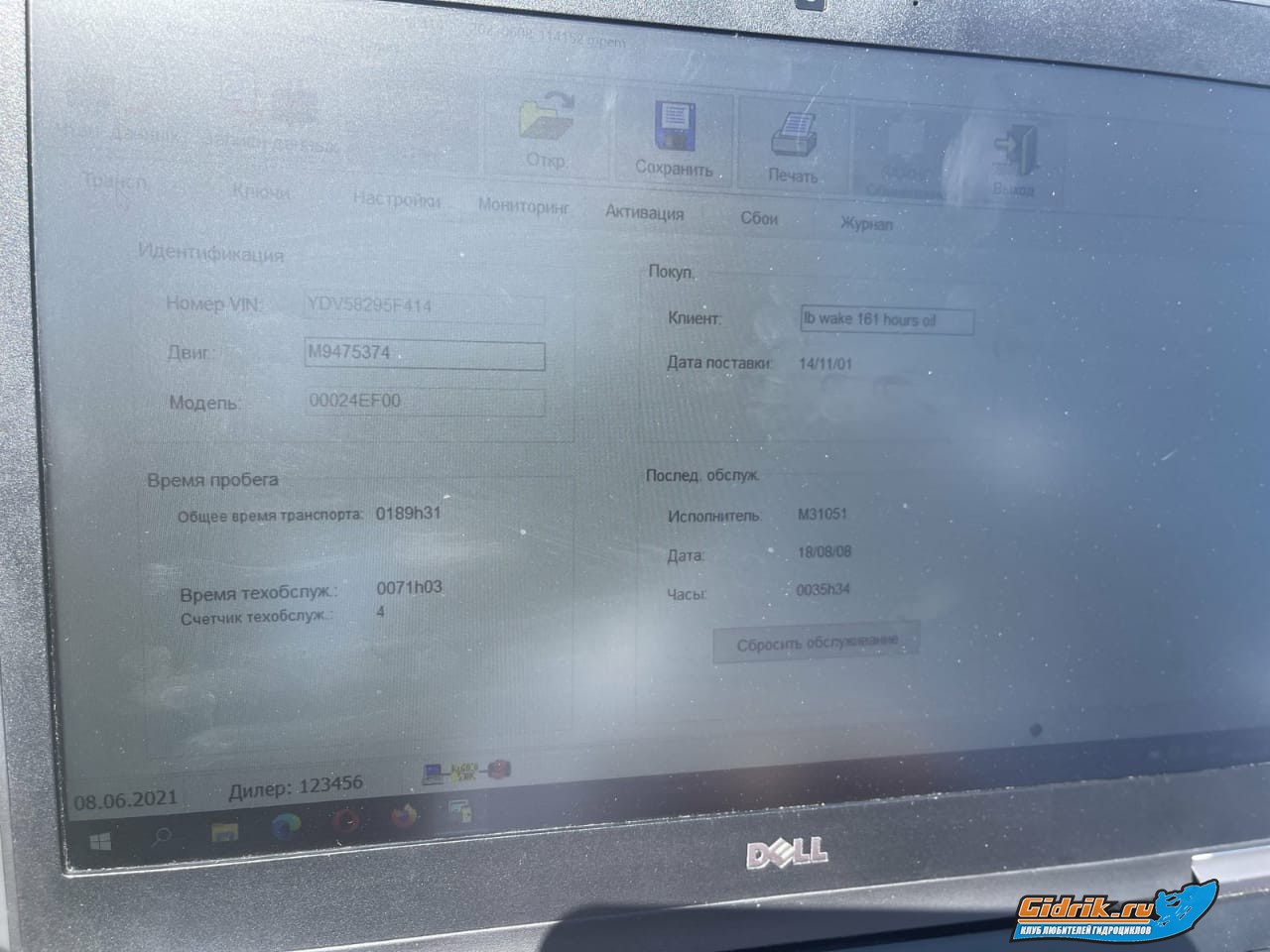

Господа, всем привет!
Спасибо огромное всем вам за советы и мнения, для меня это очень важно!
На данном этапе получил фото по результатам компьютерной диагностики (правда не совсем качественные) претендента 2 (BRP GTI 130).
P.S. претендента 4 (Yamaha GP1300R) на воду спустить пока не получилось-дожди.
Важно ваше мнение относительно результатов диагностики, заранее спасибо!
Насколько критична ошибка P0546?
Ошибка P0546 указывает на наличие проблемы, связанной с цепью датчика температуры отработавших газов. Данный датчик предназначен для защиты каталитического нейтрализатора от повреждения высокими температурами.

Нашел более детальное описание ошибки конкретно для BRP Sea doo:
P0546 Датчик температуры отработавших газов 1, банк 1 – высокий уровень входного сигнала Короткое замыкание проводки на “+”, датчик температуры отработавших газов, ECM
Насколько понимаю:
1. Либо сам датчик вышел из строя..
2.Либо обрыв цепи..
3. Подключили АКБ и закоротили... Может быть, что "прикуривали" от авто и "мозги" гидрика слетели?
Еще один важный момент, у гидра в комплекте только один ключ-учебный (может правильнее стандартный). Вопрос- можно ли прописать второй ключ "не задушенный" и насколько это трудозатратная и дорогостоящая процедура?
