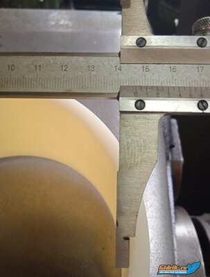

Купил новое кольцо из капролона в известной фирме.
Перед установкой решил замерить внутренний диаметр, и с удивлением увидел, что диаметр не 155.5мм , а 156,6 мм .
Продавец заверил, что после запрессовки кольцо сядет как надо, и получится требуемый зазор в районе 0.2 мм. .
Как кольцо после запрессовки садиться на 1.2 мм в диаметре?
Наружный диаметр кольца 170.5 мм.
Отверстие в доме водомета диаметром 170 мм.
Значит кольцо сядет на 0.5 мм
Зазор получится между импеллером и водометом получится
156.6-0.5=156.1
156.1-155=1.1 мм
1.1\2 =0.55 мм.
Смысл тогда это кольцо ставить?
Или я что то не понимаю?

Кто нибудь может померять диаметр посадки под кольцо на водомете ? Буду очень признателен.
Может оно не 170 мм должно быть, а например 169 мм

Кинь в морозилку, и перемеряй. Если норм, сажай холодное.

Не очень понятно. Ты имеешь ввиду, что ТС не употребляет слово «прессовать» и это означает, что оно от руки лезет и значит дом разбит?
Или ты имеешь ввиду, что должно от руки?
Так то прессуется, ну иль на крайняк забивается, желательно холодным

Ну в БРП прессуется если дом не пластиковый. Ибо фиксаторов нет. Оно и в пластиковый то так себе лезет, но в пластике контрится саморезами. А в ямах я не шарю. Но чот вроде там кольцо металическое ж

С нержавейки кольцо на ямахах , и оно залито в дом , но можно и завтулить
