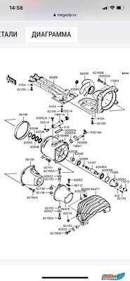

Ржевский писал(а):
Олег23 писал(а):
По схеме между винтом и первым подшипником стоит втулка, может она давит на центр подшипника. На кавах импеллер самозатягивающийся или нет?
Другой причины я не вижу, от вращения с подшипником ничего не случиться даже без смазки как по мне он долже отработает. Если это на воде значит импеллер все таки давит на него, иначе бы пошипник умирал бы и на земле.
Закручивается по часовой стрелке.нету втулки.подшипник 3 сальника и импелер
92028 втулка на схеме. Год кавы какой?
Такое ощущение что собираете не правильно. Водомет после сборки легко крутиттся или нет?

СообщениеДобавлено: 29 июн 2021, 08:04
Ржевский писал(а):
2007 год.это втулка на которую сальники одеваются
Все таки есть) импеллер в нее упирается или нет. Соьранный водомет с импеллером и без него крутится одинакого?

Олег23 писал(а):
Не упирается втулка в импелер.крутится одинаково

Короче мистика)))))))снял импеллер все подшипники в норме.но вчера на воде звук был как умерли они.и по езде.......идет 7800 оборотов.потом тухнет до 6 до 5 и может заглохнуть при збросе газа.и потом при заводке не заводится.как будто акум сел или как бы винт заклинил.че за мистика то.?
Скоро чувствую тема будет про капиталку.
Откуда вы?
Подкину другой водомет, с этим что-то не так (( не могут за минуты вылетать подшипники, хоть водой их смазывайте..
