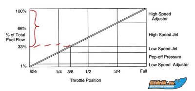

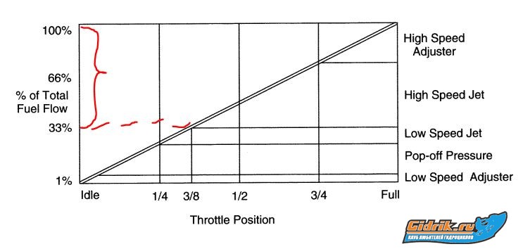

Две из этих 3 систем, система ХХ и ПР работают строго при открытиях дросселя не выше 33% судя по диаграмме из мануала Микуни (в приложении), то есть как только дроссель откроет выпускные отверстия переходной системы достаточно широко, система ХХ и ПР практически отключается - в зоне отверстий их распылителей не будет достаточного разряжения для истечения топлива. Стало быть примерно выше 33% и до 100% WOT у нас остается одна одинешенька главная дозирующая система с ее фиксированным вентури, а это как бы так себе, глубина регулирования в таких пределах у фиксированной вентури недостаточная явно.
Влияние главного жиклера и винта Hi.JPG [ 42.43 КБ | 5454 просмотра ]
Комментарий к файлу: Это пробка под лямбда-зонд?

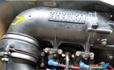

Пробка под зонд.JPG [ 72.78 КБ | 5454 просмотра ]

А дырка для EGT очень может быть. Вот это смотрят да, но показывает она, конечно, совсем опосредованно что происходит внутри.

СообщениеДобавлено: 09 июл 2021, 17:46
Дырка указана стрелкой - чито технологогическое отверстие в водяную рубашку!
По температуре выхлопа можно судить лишь то, что происходит обеднение и вызванное им позднее дожигание смеси в выпуске, либо не происходит и все норм. Но тут уже стоит датчик температуры на выхлопе, чуть раньше, почти у самых выпускных окон, и он также аварийный. Вот как раз наверное и защищаться пытаются от перегрева в результате обеднения.
Ясно, спасибо! :D

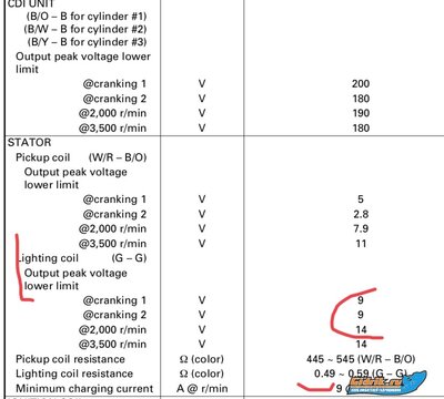

Вопрос по зарядке, а конкретно по ее отсутсвию. Проверяю вот это сопротивление 0.8. Вольтаж 7 вольт плюс минус и не меняетсяот оборотов двс. Как я понял статор сказал всего хорошего?
ED33B822-59F8-4D15-874C-332B5F5A5380.jpeg [ 96.93 КБ | 5297 просмотров ]
