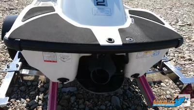

Вот такая плита

У меня такая же как на крайнем фото.

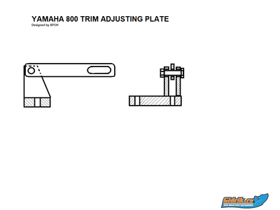

Я про деталь под номером 50 на картинке. Если заменить эту лапку на немного доработанную, например с продольным пропилом, вдоль которого передвигать и зажимать болтом 48 ухо подвижной части сопла под номером 45, то получится регулируемый трим. Больших углов там не нужно, в пределе КМК достаточно будет угла +/- 5 градусов. Сварить такую лапку из нержавейки можно очень просто.

Ну так соображалка то работает), а вот с пальцами поршневыми - сквозь срок читал и в меру грубой обработки всего впускного тракта вплоть до портов передач на гильзе! на фото ты сквозь пальцы смотрел :evil: :)
Продольный пропил может потребовать какой то радиус хода планки.
Сделать эту штуку составной, одна часть типа базы, крепится двумя вертикальными болтами в корпус водомета в штатные дырки, а регулировочная горизонтальная планка с пропилом крепится уже к этой базе болтом, выполняющим роль ее оси (горизонтальной). Планка будет фиксироваться в двух точках - к этой базе болтом, и к поворотной части сопла через продольный пропил тоже болтом, с двух сторон шайбы, гайка с пластиковым фиксатором. В целом Г-образная конструкция с болтом-шарниром в точке соединения базы и планки.

Вот набросал эскизик
Накидал для понимания принципа, в паинте за 5 минут. Ошибки есть, инженеры, не пинайте сильно :D

В месте запланированого пропила насверли отверстий, - в разы надёжнее будет!!
Думал об этом. Но отказался, полагая, что точность регулировки будет слишком грубая (шаг около диаметра болта), там нужен небольшой угол регулировки а точность установки оптимального угла может быть около 5-10 мм линейно вдоль планки. По идее я нарисовал слишком длинный пропил в планке, он линейно будет около 20-50мм всего по грубым прикидкам
