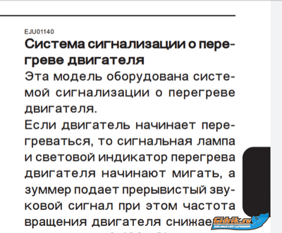

СообщениеДобавлено: 14 июл 2021, 23:36
bob3120 писал(а):
может ли давать отсечку датчик температуры ?
Но вы же говорите датчик тольк в заказе))
20210714_233255.png [ 198.86 КБ | 3180 просмотров ]
