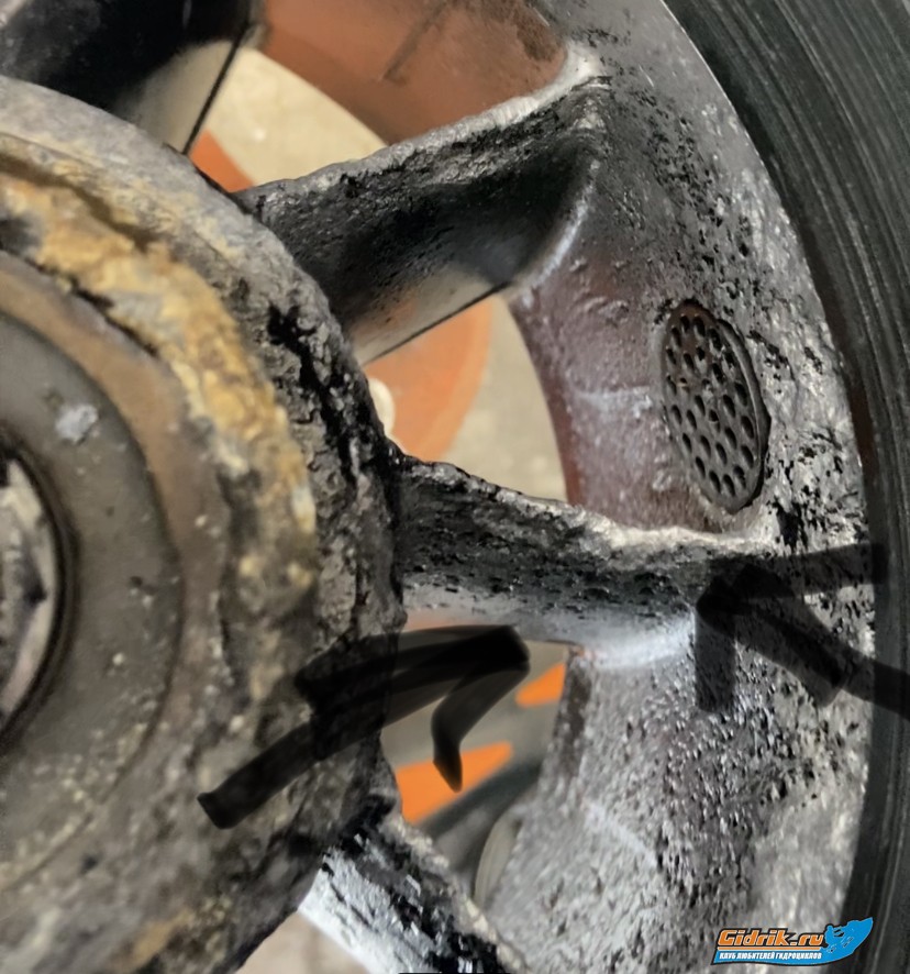

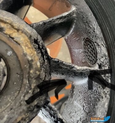

Крыльчатка помпы в идеале, проверял, когда перебирался двигатель. Гидрик брал с проблемой, понимал, что как минимум придётся делать головку. В итоге проблема с головкой оказалась следствием перегревов.
Есть подозрение, что из за сгнившей перегородки в корпусе импеллера создавалось недостаточное давление и плохо охлаждался выпускной коллектор. Импеллер в сборе заменил, завтра буду проверять
Это спрямляющие струю пластины, они не решают вопросов охлаждения.. разве что внутри штуцера окислениями забиты..
Проверяйте промывайте продувайте систему, меняйте детали, судя по импеллеру - там внутри везде такой же треш и коррозион.. движок и головку вы же прочистили, идите по всей системе охлаждения и ищите "узкое горлышко"

Выше указанное только для охлаждения выхлопа

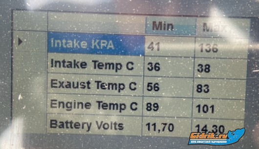

Да, вы правы. Заменил весь импеллер и не помогло. После 10ти минутной поездки на оборотах 7тыс снова увидел значок перегрева.
Через 5 минут движения останавливался, перегрева пока не было, делал диагностику, вот что показало.

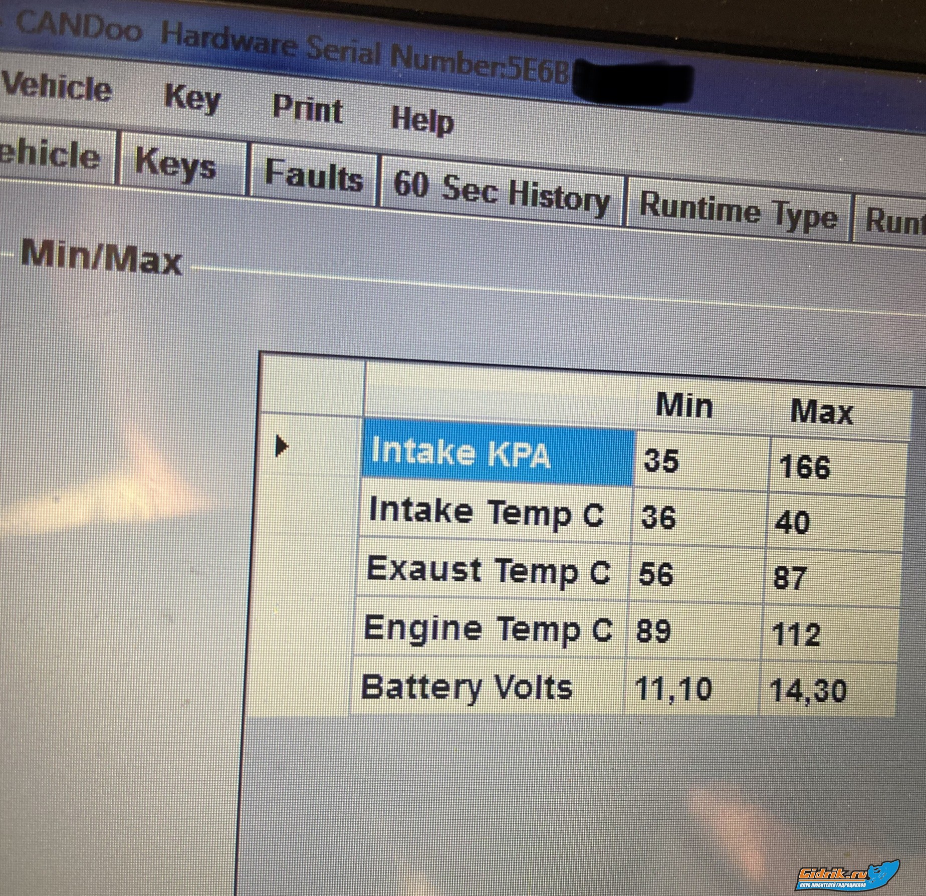

Максимальная температура 112 градусов составила в конце крайней поездки, вышибло примерно литр антифриза. Зумер запищал уже когда подошёл к берегу и скинул обороты. Думаю поэтому не выбило 3 литра антифриза, как это обычно происходит.
Завтра буду менять термостат (ещё раз). Осенью прошлого года был установлен новый оригинальный термостат.
