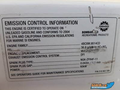

Свечи по мануалу?Проверить бы искру на длину.Давление компрессора?

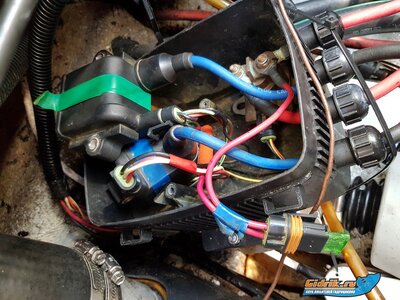

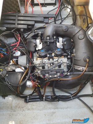

вряд ли волговские поправят..есть фото всего хозяйства?какие провода?куда втыкал??

Свечи по мануалу. Номер свечей написан в моторном отсеке. Зазор выставлял разный - эффекта нет, оставил зазор как на новых свечах.
Чёрный провод на катушках - масса.

Про черные провода на катушках никак не въеду, бред какой-то. Катухи с Алика что-ли?
6.5 очков компрессии мало, 4 вообще после ремонта пецда.
У BRP зажигание не на 12-ти вольтах работает, Волговские катушки не пойдёт, это Вам не Лидер-650.
Катушки родные, три провода (фото выше), белый, красный и чёрный. Чёрный масса и между собой соединены болтом.
