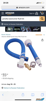

Проблема ушла. Все таки виновата была круглая мембрана. Кто подскажет по промывочному штуцеру, чем можно заменить? Промывочный как на фото с металлической защелкой.
В рф такие не продают.
