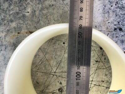

Всем привет. Ситуация следующая, на моем катере Speedster 215л.с 2007г.в стоит кольцо 159мм. Несколько раз его менял покупая не оригинал разных фирм, все были 159мм. Вставлялись они нормально в дом. Решил попробовать оригинал. Купил в одном известном магазине оригинальное кольцо с номером 267000372. Начал ставить, а оно никак не лезет в дом даже после заморозки. Померил его, оно оказалось 161мм. Сравнил со старым кольцом, оригинал оказался больше на на 2мм. Отправил кольцо продавцу назад, он сравнил его по размеру с аналогичным кольцом в салоне brp и сказал, что косяк не его и оно должно с этим номером мне подходить. По номеру оно действительно мое, а по факту оно 161мм. Кто из нас прав? Фото кольца и дома прилагаю

норм явление. наклейки с 300 гидрика перепутали. человеческий фактор. было у меня как раз на днях.
Абсолютно согласен с этим выводом, что и говорил продавцу. Он категорически заявил, что в компании brp путаница исключена.

У него тоже с номером 267000372 кольцо 161мм. Выходит весь оригинал 161мм? Как он тогда вообще работает? Он же не может сжаться на 2мм после посадки в дом? Померил несколько колец неоригинала, все они 159мм. Вот к примеру капралон от Stich (rivaracing) тоже 159мм, кстати поставил себе его без проблем.

светло голубое кольцо 100% оригинал на 159 мм, если его вставить оно сожмется,
мерять кольцо не внутри водомета - пустая трата времени...

Белое капралоновое кольцо на фото покупал у вас, оно вставилось в мой дом с усилием. При замере оно 159мм. Оригинал при замере 161мм и не лезет. Почему так?

свойства материала разные
