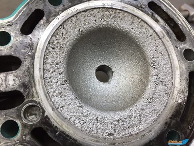

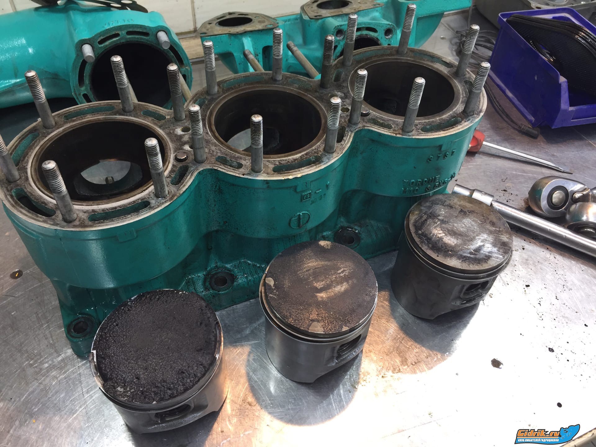

а как хорошо всё начиналось))))))))))

Поршень закипел, подсос, топливо?
тут хз. мне кажется проблема в карбе была (я её устранил давно) и такое чувство что так достаточно долго катался. причем он заводится и ездит даже (пздц)
по результатам разбора оказалось что поршня не одинаковые. как я понял по кустарным замерам цифровым штангелем - сгоревший поршень третьего размера а другие два стандарт...
как то так
