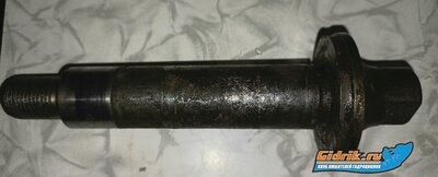

Имеется водомет, приобретался как для указанного гидрика. Продаван уверяет что именно для него. В корпус подходит по всем параметрам. При переборке выяснил что валу хана (а может и не только валу).
Вытащить подшипники из корпуса не могу.
Вопрос, если заказывать вал как для SPX можно ли ошибиться и придёт не тех размеров? Насколько я понимаю они идут на целую линейку моделей одинаковые? Или как заказать именно то что нужно?
Второй вопрос, как снять подшипники? Имеют ли они наружние кольца? По идее должны ведь иметь, врядли иголки будут работать в алюминиевой обойме?

валы на 140мм водомёт одинаковые все.подшипники выбить проставкой.колец стопорных нет.есть момент...дубликат вал не входит в ориг.подш.очень часто.поэтому лучше или ориг всё или китай.и ещё...попадос на сальник.посадочное место под шайбой живое?(в самом доме)

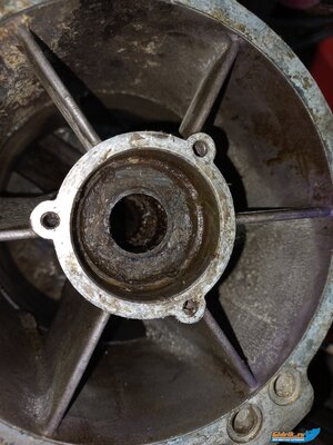

на втором фото,место где конус прикручивается.шайбу надо достать и посмотреть место под ней не съедено?или её там нет??не понятно по фото.

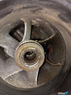

а на первом фото щель вверху это свет так падает?середина плотно в корпусе сидит?

Они ведь открываются (фото) и увеличиваются. Это свет, вот я не понимаю в том месте где эта "псевдо щель" внутрь от неё это обойма подшипника или это корпус? Сидит плотно.
На втором фото, там ничего больше не было. По идее ведь там стоит упорный подшипник? В конусе пружины и толкателя тоже не было, вал ходил по оси мм 5-7

на первой фотке хромированый-блестящий это сальник.
на второй фотке, в середине виден потшипник,(буртик вокруг отверстия,примерно 2мм. это и есть потшипник с наружной обоймой.

на фото,на валу у тебя стоит одна обойма от упорного потшипника,вторая примерно такая же,а между ими сепаратор с роликами.
