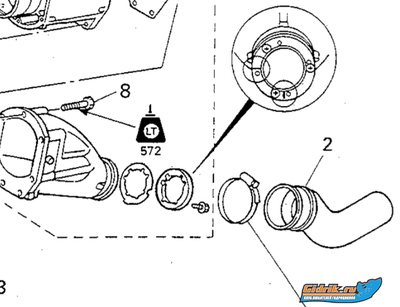

Всем доброго для. Мужчины, кто знает где можно найти схему шлангов водяного охлаждения? Взяли гидрик в полуразобранном состоянии, никогда бы не подумал, что может возникнуть проблема с таким простым вопросом.
Комментарии такие:
1.Идёт напрямую от импеллера, но следов установки на нём нет. Нет следа хомута.
2.Идёт от импеллера. Куда подсоединять? В головку или в выпускной коллектор?
3.Идёт от первого колена резонатора сразу после выпускного коллектора.
Всем знающим людям заранее огромное спасибо!

Огромное спасибо! Остался вопрос по рисунку 2. Какой из них подача 1 или 2? И если одно подача то что тогда второе? На схеме значится как водяной шланг и тот и другой...
IMG_20220504_225023.jpg [ 373.03 КБ | 5912 просмотров ]
 Заголовок сообщения: Re: Шланги охлаждения waveblaster 2 1997
СообщениеДобавлено: 05 май 2022, 14:29
Справа по ходу... подача, с лево откачка воды из корпуса.
