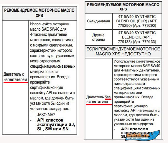

Очередное маслодрочерство. Я возмущен!) В предыдущих темах все расписал и аргументировал. Турбированым подойдет масло с JASO-MA2 (для сцепления в мокрой ванне - мотоциклетное), главное правильно собранный и отрегулированный нагнетатель. Если боитесь самостоятельно выбрать альтернативное масло, то скиньтесь стичу и он напишет какое масло сам льет... Хватит страдать!

Все таки, что лить в gtx 155 без турбины?

BegemotTM писал(а):
Принципы работы маркетинга мне известны вполне. И это ясно. Вопрос теперь не риторический есть.
Вот компрессор этот крутится 40000 оборотов. Не 10. Не 15. Сорок!
Там есть шайбы сцепления, того самого мокрого. Они имеют строгий момент и соответственно имеют строгий момент срыва и строгий момент удержания в замкнутом положении. Что бы резко газуя, не было пробукса и компрессор нормально раздувался. Так же при резком сбросе газа должен быть срыв, что бы инерцией крыльчатки не сломало вал. При всей этой хренотени ещё важна скорость износа на этом трении шайб. Как долго они будут сохранять свои параметры в пределах допустимых.
А теперь тот самый НЕ риторический вопрос. Какое масло гарантированно будет удовлетворять требованиям для выполнения этих условий?
Теперь риторические -
Я должен поверить любому гражданину, налившему олейну и утверждающему - всё работает не ссы? Или поверить клятым маркетологам, за которыми хотя бы есть ресурсные испытания?
Где тот заменитель, в котором указано, что он разработан конкретно под такое сцепление с такими моментами затяжки и с такими диаметрами шайб? Я такого не знаю. А изделие это от брп уникальное в своих параметрах. И требует определённого масла. И производитель указывает какого. И при этом цена ошибки описана несколькими постами выше. Сотни тысяч.
Ну на керамических шайбах может и надо соблюдать , но БРП не сильно сыпал голову пеплом когда они разлетались , а тупо поменял на стальные . Не думаю что чистая синтетика будет работать хуже на стальных шайбах , чем оригинальная полусинтетика от XPS на керамических ( если у кого они остались )

https://polymerium.ru/motomasla-xps/pol ... w-40-4t-4l
Кто ни будь пробовал данное масло? Производитель уверяет, что это полный аналог оригинального масла.
 Заголовок сообщения: Re: Какое масло лить в SEA-DOO/BRP 4 Tec?
СообщениеДобавлено: 22 апр 2024, 06:01
Сообщения: 646
RXP 260. 2012 г/в.
Откуда: Брянск
Благодарил (а): 40 раз
Поблагодарили: 53 раза
OlegKn писал(а):
https://polymerium.ru/motomasla-xps/polymerium-xps-5w-40-4t-4l
Коротко - производитель лукавит. Это не полный аналог. Что там налито не ясно

ещё раз выкладываю
масло не турб.JPG [ 102.17 КБ | 7268 просмотров ]
