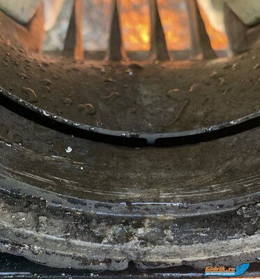

СообщениеДобавлено: 03 июл 2022, 22:16
Востановлкние водомёта не в Брянске у Станислава делали?если да, вопросов к шагу винта тет)! Грешить на полумуфты на резьбе и я лично это отбрасываю, равносильно просверлить резьбовую)))! Остаётся искать хороший подсос в башмаке!
СообщениеДобавлено: 04 июл 2022, 02:22
С завода башмак идет пустой, те полости что там есть и что советуют закрыть это так сказать тюнинг. То есть он с завода едет при их наличии и не буксует. Там единственное что идет с завода это уплотнительный паралон или резинка наклеенный между башмаком и корпусом.
Автор ты воткнул пром вал на водомет попробовал создать усилие на винте и крутанул за муфту?
Комментарий к файлу: Это единственная щель откуда сосет воздух на них. Но как я написал выше он так идет с завода.

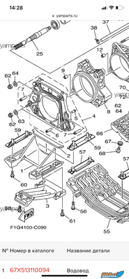

СообщениеДобавлено: 04 июл 2022, 07:26
Снимите решетку там на краю должна быть пенка либо резинка. Ну не может он себя вести так из за нее с идеальным водометом. Бред какой то.
На схеме цифра 2. Под башмаком она

СообщениеДобавлено: 04 июл 2022, 08:18
Зарегистрирован: 08 сен 2017, 21:30
Сообщения: 22
Спасибо за совет, гляну) а не может воздух подсекать по герметику между плитой которая крепится к гидру с зади ?, к ней крепится водомет.
СообщениеДобавлено: 04 июл 2022, 09:06
На гидротойс есть инструкция по герметизации насоса. Но хотелось бы посмотреть что там у вас.
