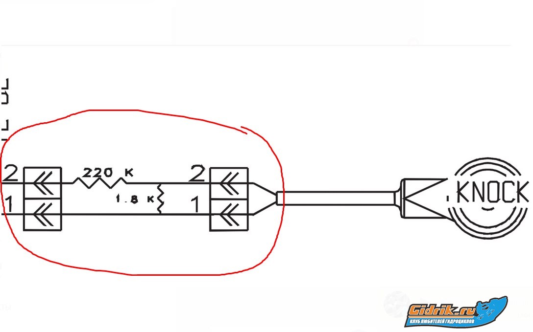

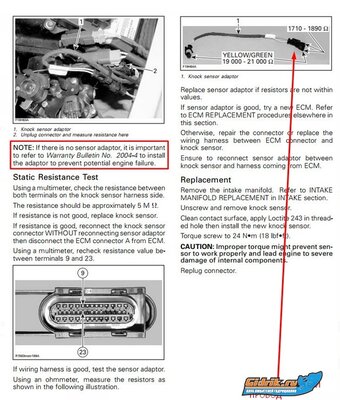

После подключился я и стал смотреть проводку (отрезали его пластиковые цилиндры в проводке, подкинули мой промежуточный провод до датчика детонации от rxp 2004) ошибка не ушла.
Заменили косу А от RXP 2004 но уже с пластиковыми цилиндрами в косе, а не как у меня в rxp 2004 промежуточный провод. Ошибка не ушла.
Вчера сняли интеркуллер, был забит эмульсией (видимо топили). Интеркуллиер промыли, почистили, продули. Собрали.
Едет 7600 первые 10 15 минут, после 7100. Ошибка детонации в наличии.

в проводке верхней есть деталюха..она и выдает ошибку. причем проводка эта отличается от других годов. поэтому при замене на другую проводку проблема не ушла.
Да уже понял, даже в мануале 2004 4тек видел отзывную компанию.
Но эл-кие схемы у всех одинаковые... у всех как у меня промежуточный провод от косы до ДД.
Я могу на тест ему подкинуть свой мозг, свою проводку и свой датчик детонации?
я бы не сказал, что это отзывная компания..как можно отозвать косу? После 06 года детальку тупо стали впаивать в мозг исключая пластиковый цилиндр в косе.
если моск паяли :( тут у меня тогда сомнения...надо на стенд.
болячка такая была. брали другой датчик, не снимая родного подключали и выводили на улицу тупо на весу. если это не поможет-это или проводка или моск.
как вариант могли вкрячить моск от 06-а моск о4 и моск 06 это совершенно разные вещи..
