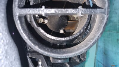

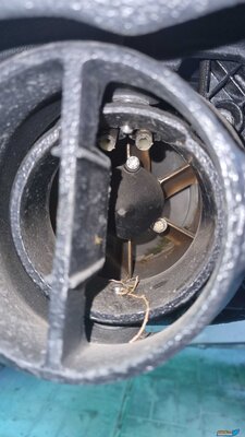

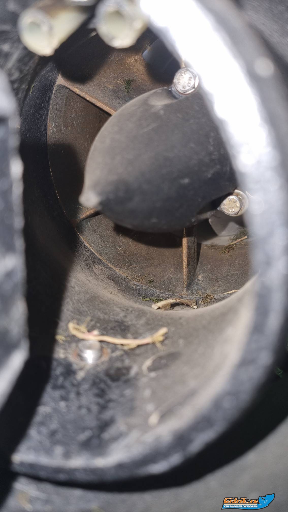

Как тут зазор смотреть?
ссылка на видео: https://yadi.sk/d/9ZHgD2Ocyxp-zg
20220812_171244.jpg [ 1.39 МБ | 7819 просмотров ]
20220812_171236.jpg [ 651.47 КБ | 7819 просмотров ]

Так не видно. Если п подсветил с обратной стороны… зазор нужно смотреть где лопасти винта прилегают к кольцу

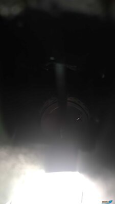

Как до этого добраться? Сопло разбирать?
20220813_124756.jpg [ 229.67 КБ | 7717 просмотров ]

Чтобы этот зазор увидеть, надо сопло разбирать?
 Заголовок сообщения: Re: Захлебывается при старте gti 717
СообщениеДобавлено: 15 авг 2022, 15:12
Сообщения: 228
Благодарил (а): 20 раз
посвети туда где у тебя водозаборная решетка

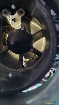

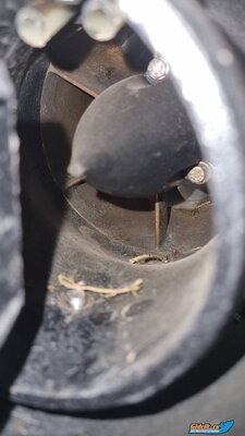

На вид вроде все плотненько
20220815_183222.jpg [ 312.71 КБ | 7608 просмотров ]
20220815_183326.jpg [ 446.67 КБ | 7608 просмотров ]
20220815_183342.jpg [ 181.97 КБ | 7608 просмотров ]

Криминала не вижу. Но кольцо под замену

я имел в виду светить туда где вода входит, смотреть туда где вода выходит)

Ну свети не свети, крименал не крименал а причину этому и я бы хотел знать, ешё бы на спямляющих... на входе глянуть
Screenshot_2022-08-16-23-21-44-1.png [ 294.61 КБ | 7511 просмотров ]

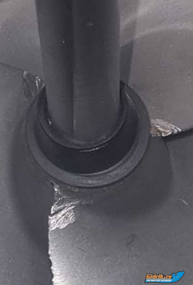

Если плавно разгонятся и гидр не захлебывается и набирает нужные обороты и скорость то это кольцо импеллера.

Как понимаю зазор более 1 мм.
20220817_144150.jpg [ 150.43 КБ | 7467 просмотров ]
20220817_144204.jpg [ 187.29 КБ | 7467 просмотров ]
20220817_144217.jpg [ 165.63 КБ | 7467 просмотров ]
