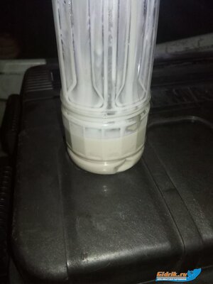

Подскажите у кого была такая проблема, масло стало белое как сгущенка. первые мысли. 1) на доливку долили масла пол литра газпром, ( нужно было скинуть на воду перед продажей.) 15 минут покатались, теперь думаем могло ли масло свернуться?! 2) могла ли попасть вода ( но вода не отслаиваиться, по логики должна отслоится если бы вода попала.. Как вообще и из за чего такая эмульсия у людей получается, *добавлю что после того как прокатили в трюме воды было сантиметров 10-15.

Вода в масле.1:Трещина;2:прокладка как варианты.
