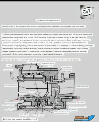

 Заголовок сообщения: Re: Ямаха VX 700
СообщениеДобавлено: 24 авг 2023, 23:38
Пусть схема и в вашей теме повесит
Screenshot_20230821-215157.jpg [ 138.91 КБ | 7750 просмотров ]

Нормальное описание по карбу,все ещё мне не звонили с ямахи
