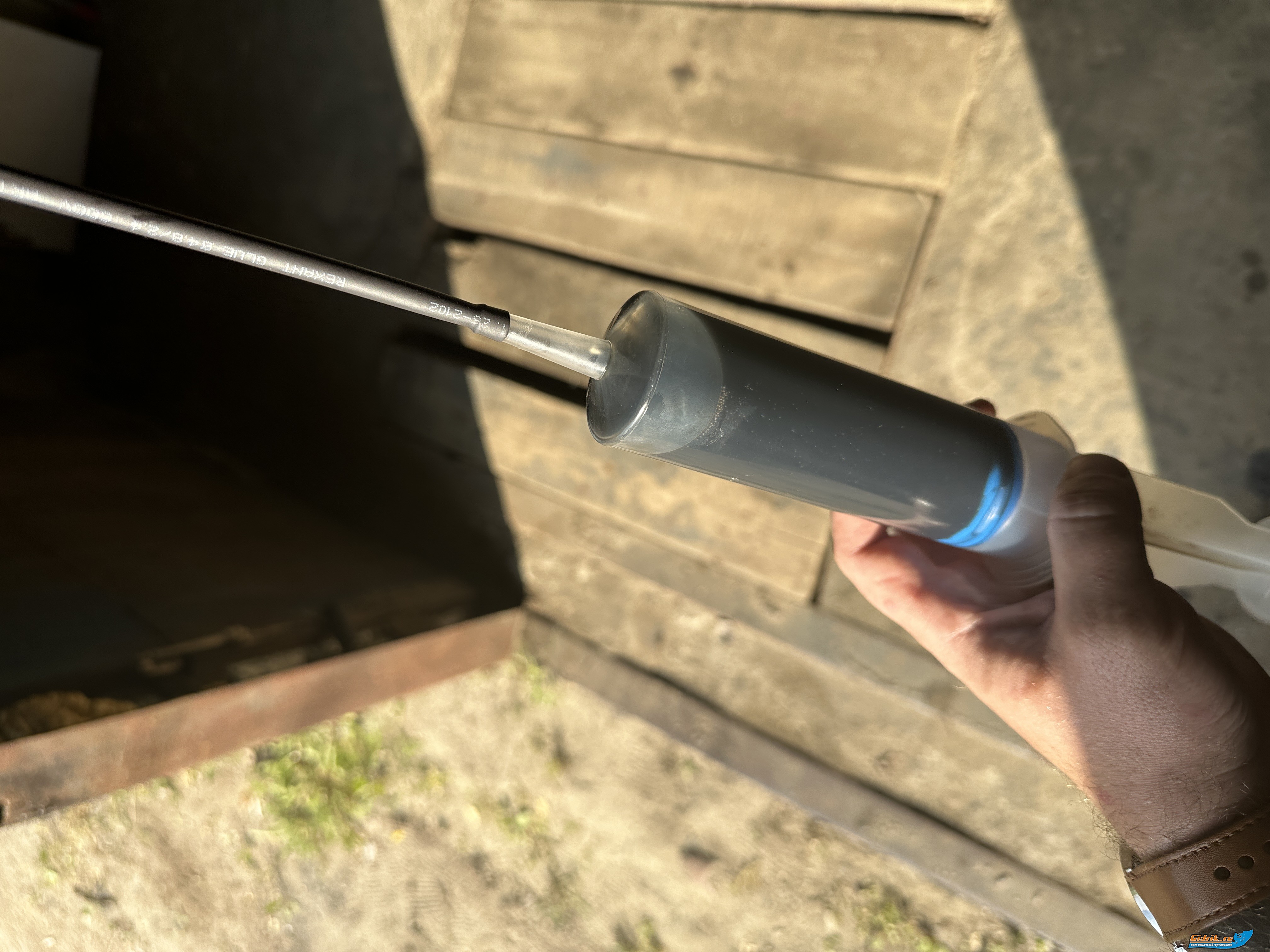

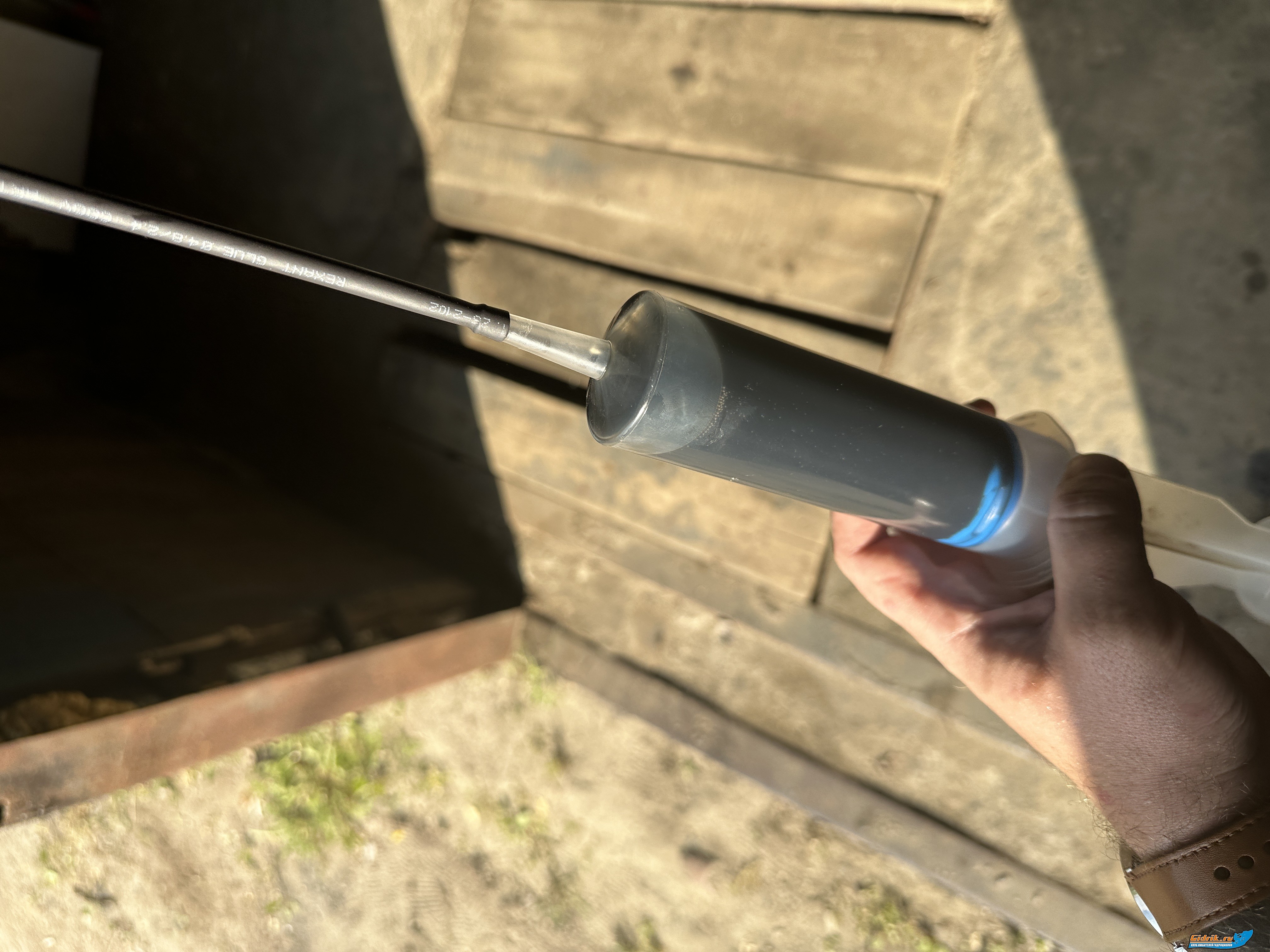

В общем сегодня победил его всё таки! Что было сделано: открутил заливную пробку балансирного вала, я так понял что у меня он смазывается общим маслом с поддона, задрал нос гидра прямо на телеге, и выкачал масло шприцом грамм 200! Второй цилиндр перестало закидывать маслом! Первый цилиндр еще раз 5 прогнал с бензином и затыкая пальцем, пока и там все не вышло! Свечи прокалил, вкрутил, и наконец-то он завёлся!!! Правда дыма было столько, что выход из гаража не сразу нашёл :D 10 секунд он проработал, и я его заглушил! Буду ставить водомёт обратно, и на воду! Спасибо большое за помощь, без вас бы не разобрался!

Комментарий к файлу: Вот столько вытянул с заглушки балансирного вала
IMG_0375.jpeg [ 1.73 МБ | 13429 просмотров ]

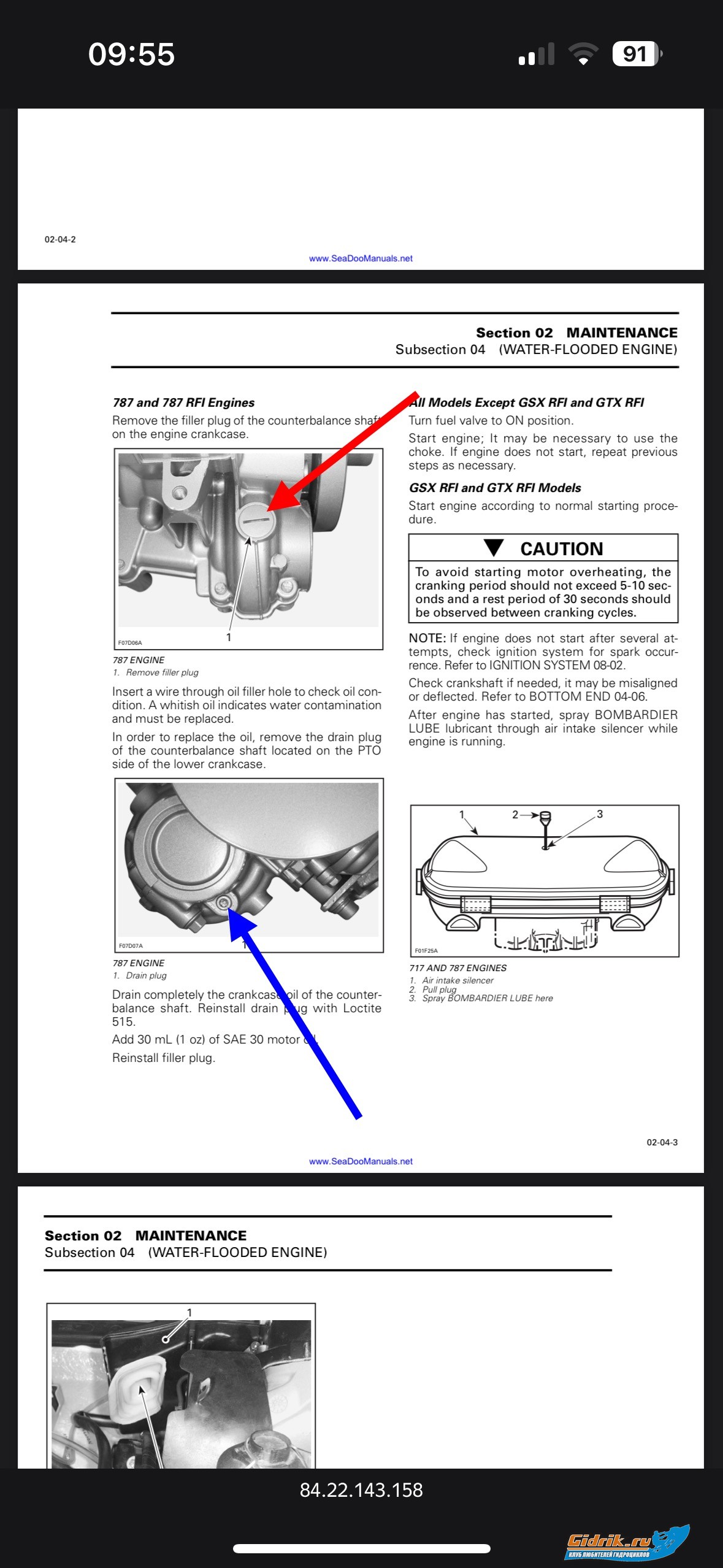

В балансир по мануалу идет 30 мл. Из картера как то попало похоже. Посмотри в балансир есть там масло если нет добавь. Не смазывается он общим маслом.

жёлтый гидрик писал(а):
Здравствуйте. У меня такая же проблема возникла, пока ни чего не получается. Подскажите где искать заливную пробку балансирного вала? (двигатель Ротакс 787).
Без свечей крутит как ошпаренный, со свечами пол оборота.
Пробка заливная находится со стороны шильдика на двигателе, сверху она хорошо видна! А вот сливную пробку на ощупь только найти, она чуть ниже заливной, с торца, когда сливную Открутите, нос гидра задрать, чтобы все слилось! Потом в заливное обязательно залить 30мл масла sae30 (я залил моторное масло 5w30) На картинке красной стрелкой заливная пробка, она пластиковая, синей стрелкой сливная пробка, она под шестигранник!

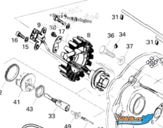

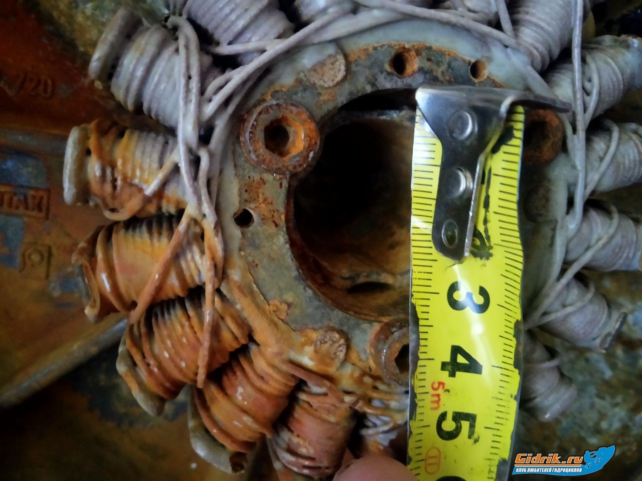

СообщениеДобавлено: 10 июл 2024, 05:45
Зарегистрирован: 27 июн 2024, 08:12
Сообщения: 2
Техника: sea doo xp 1996
Снял двигатель с гидрика, перевернул ДВС, что-бы если есть что-то в поршнях - все вытекло, по факту ни чего не вытекло. А может влиять на запуск двигателя катушка статора 290886588? Снял на двигателе переднюю крышку, катушка внутри вся в ржавчине (попала вода). При этом движку с вкрученными свечами запустил напрямую стартер-аккумулятор - двигатель крутит, а если подключаю как положено, то двигатель делает пол оборота и останавливается.
