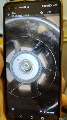

Корпус импилера из-за таких ломаных лопастей возможно.??
Нет

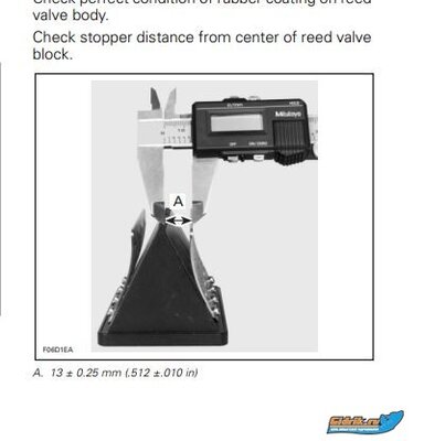

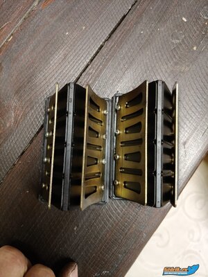

Вопрос лепестковые клапана должны так быть .раскрыты по разному????
f532a0f6-166e-44a0-b0bd-3914661ecaa3.jpg [ 365.2 КБ | 26503 просмотра ]
Нет. В мануале есть точные размеры

заказал лепестки в мануале не могу найти
947.JPG [ 24.79 КБ | 26361 просмотр ]

премного благодарен. проверю. так как лепестки под одним номер соответсвенно он должны быть равно развернуты с каждой из сторон
Не за что. Всё верно
