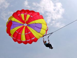

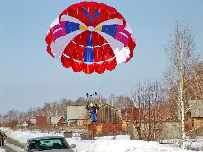

заказывал тут http://www.eposib.com
Со всеми делами гдет 35 тыс рублей.
Отпишусь по качеству и вообще по результату полёта)

А мне сказали что гидрик не потянет парашют..
СообщениеДобавлено: 17 июл 2009, 22:54
Жестоко обманули...
Гидр правда должен быть тяжелый, от 300кг минимум...

я себе купил зимой такой-же и тоже попал, меня уверяли что мой гидрик с легкостью потянет ( вес около 250 кг, 110-115 л.с) поднял еле- еле на безветрии вес 75 и 90 кг, при покупке обрати внимание на трос, мне достался 12мм 120 метров(теперь раздаю) 8 мм с головой, а если длинна более 60 метров, то стоит поискать и 6-7мм, а то половина мощности гидра уходит на подъем его из воды. дальнейшие испытания( открытие всех карманов парашюта планирую проводить в астрахани с 25 07,так что в августе отпишусь 8)
