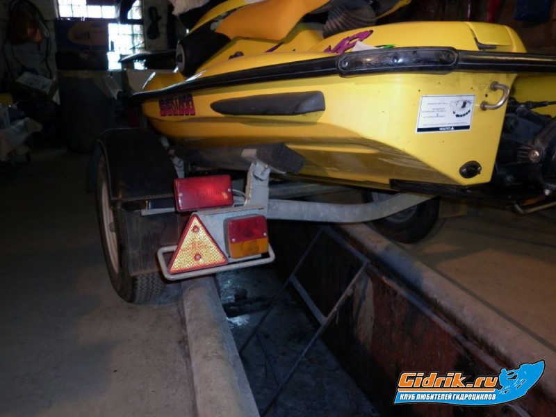

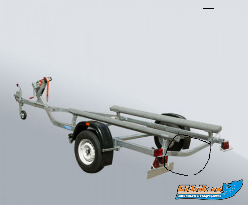

У меня вот об эту железяку бился при заезде на прицеп с воды. когда просто стоял на прицепе да четыре пять сантиметров до перекладин и торсиона, а вот когда заезжаешь..............

Сейчас стоит вот так ,я доволен ,ни чё не задевает ,и сидит глубоко спереди свёл ложементы а сзади раздвинул.

Просто посмотрите на высоту ложемента относительно крыла прицепа ,сравните с фото нового прицепа.
