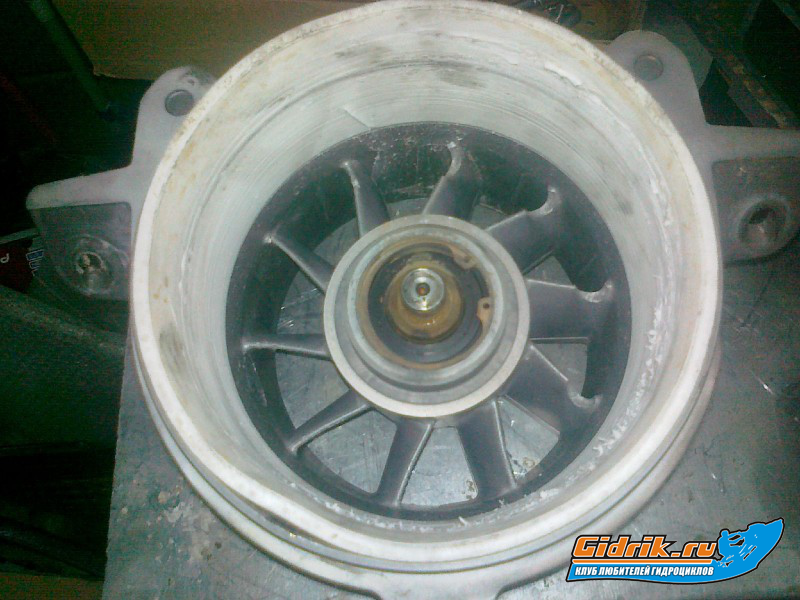

А вот какие последствия бывают от наших "чистых" водоемов
Что то фотки не вставляются :(
А , бля размер требует уменьшить...

вот
11Изображение 032.jpg [ 1.67 МБ | 5730 просмотров ]

все оказалось очень просто- камень поймал. В итоге кольцо-2100р. Замена 6600р. винт не повредил. Сегодня попробовал покататься в Пирогово-гидрик опять как новый :Yahoo!:
