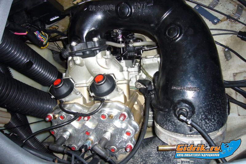

Привет,мужчины.
Купил ХР -ку в мешке.
Заказал железки,собрал мотор,водомёт.
Теперь не могу подключить правельно трубки.
Скачал кучу мануалов,каталог.
Но там всёравно не понятно.
Давайте сначала,правельно подключим карбы.
DSCF2032.JPG [ 1.21 МБ | 8432 просмотра ]
DSCF2031.JPG [ 1.47 МБ | 8432 просмотра ]
DSCF2030.JPG [ 1.26 МБ | 8433 просмотра ]
DSCF2029.JPG [ 1.26 МБ | 8431 просмотр ]
DSCF2028.JPG [ 1.3 МБ | 8429 просмотров ]
DSCF2027.JPG [ 1.32 МБ | 8428 просмотров ]

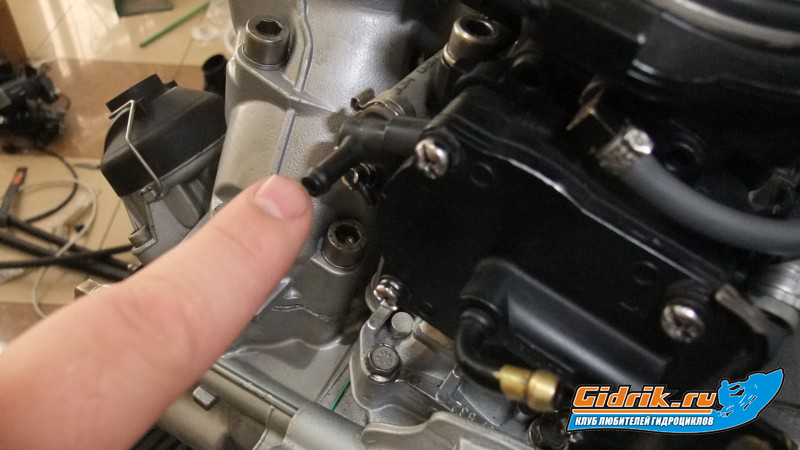

не парся!
погнали - два штуцера от двигателя (фото 2029) смотрящий в низ идет на саленойд рейв клапанов (вверху возле топливного фильтра), стрелкой на клапане в сторону саленойда. второй штуцер идет на карбы - качает воздух в мембрамы на топливных насосах у каждого карба свой насос.
толстый топливный шланг подача бензина, тонкий обратка!
Да и не собирай пластиковый бокс вокруг карбов - воткни лучше два нуливика! Какие жеклеры в карбах?

Спасибо,подключаю.
Жиклёры не знаю,а как посмотреть?
Нужно разбирать карб?
А куда,эту трубку со второго насоса карба?
Это топливная обратка?

СообщениеДобавлено: 07 июн 2011, 11:27
вроде да.

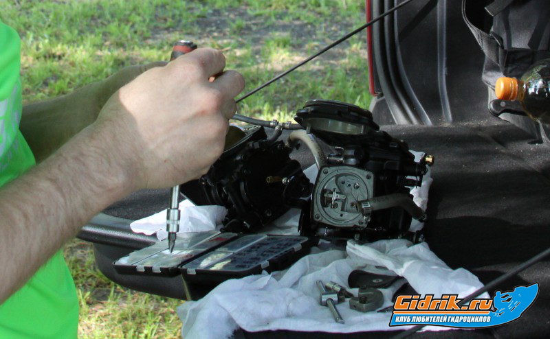

в обед схожу для тебя фоток сделаю - 3 часа потерпи :)
чтоб увидеть жиклер нужно снять крышку с карба на 4-х болтиках, под ней мембрама, далее еще 2-ва болтика там и есть жиклеры.

забей на жиклер - мое хоби собирать варианты жиклеров от умельцев :)
Все верно - обратка!
