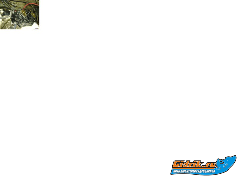

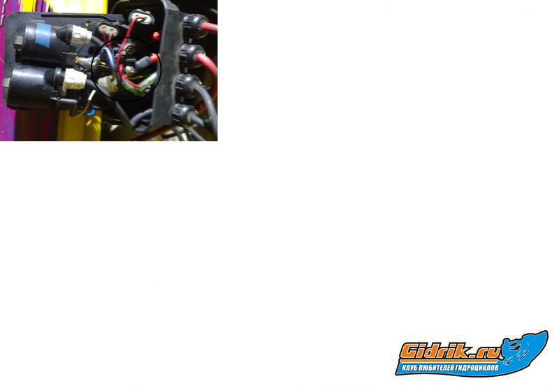

А как мне быть с реле стартере,ведь по моему у меня его нету на его месте стоит 2 катушка.
Вот у тебя реле стартера стоит( обозначил кругом), вместо этих двух катушек ставишь одну двухпроводную.
t_1235_575.jpg [ 136.34 КБ | 6270 просмотров ]

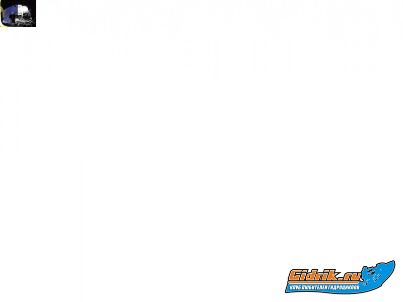

СообщениеДобавлено: 31 июл 2011, 19:05
Зарегистрирован: 08 июл 2011, 11:51
Сообщения: 42
фото
31072011508.jpg [ 180.19 КБ | 6280 просмотров ]
СообщениеДобавлено: 31 июл 2011, 19:09
Сообщения: 42
фото
31072011509.jpg [ 50.23 КБ | 6271 просмотр ]
СообщениеДобавлено: 31 июл 2011, 19:12
Сообщения: 42
чет у меня не получается нормальные фото выложить :roll:
