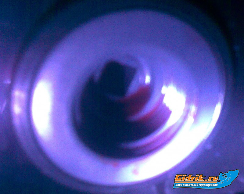

Отдавал Sea-Doo RXT 260 RS на консервацию к дилеру, после консервации, когда снимали гидрик с прицепа, уже на хранение в гараже, немного просочился красный антифриз из промывочного отверстия системы охлаждения выпуска (Антифриз вылился, который в сервисе залили или промыли им систему охлаждения выпуска). Вылилось немного, но вот теперь не могу вспомнить, была ли там пробка???
Подскажите кто знает, второй день покоя не дает, что потеряли пробочку. Звонил в сервис, сказали ничего там быть не должно, якобы через это отверстие на корме как раз и берется забортная вода для охлаждения.
Фотку прилагаю (качество не очень так как сделано с телефона).
Заранее спасибо!!! :)
Фото144.jpg [ 1.75 МБ | 11954 просмотра ]

Ничего там нет, просто отверстие с резьбой. Наклони гидр назад побольше, еще чутка выльется :wink: . Для этого и промывается тосолом, чтобы вымыть воду, а если где чего и останется, то тосол незамерзающий
ПыСы: а ты что, ни разу не промывал после покатушек, раз не помнишь об отсутствии пробки?

Спасибо, успокоили!
Никогда не промывал! поэтому и внимания не обращал на это отверстие. В основном всегда заморачиваюсь, по поводу открытых сливных пробок, порой греешь гидрик и вспоминаешь что не проверил, глушишь-лезешь назад-проверяешь! )))
По книжке написано промывать после эксплуатации в соленой воде! Я из Красноярска, у нас на Енисее катаемся, ну катались пару раз на озере Белё (оно слегка соленое), спросил в сервисе, как делать, сказали хорошо что интересуешься (потому как вода почти несоленая), но ничего страшного, главное после катания, (хотя бы на следующий день) в пресной воде покататься! Так и делал, ну и после катания внутри (под сидением) все споласкивал пресной водой.
Я с прицепа на полозья когда гидрик стащил, ну может с пол литра вылилось от силы. Сказали там все с запасом не парься! :)
