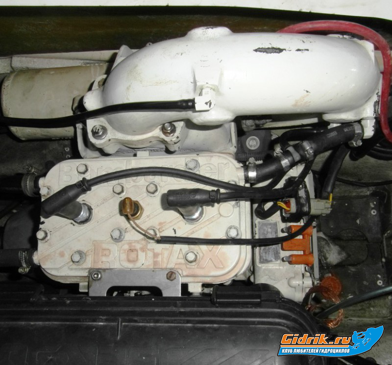

Вот представился случай прикупить гидроцикл с телегой за 110. Это будет первый гидроцикл у меня .Год хозяин говорит 96, и что гидрик в порядке. Вот фото гидрика,документа о ремонте и тд. Может кто подскажет, стоящий вариант ли , какую скорость он примерно может развивать с наездником 75кг, какой у него реальный обьём ,л.с.,и год итд. Этот седу находится в другом городе, не ездил не смотрел и кстати что смотреть-то при проверке(Есть компрессометр,хорошо разбираюсь и ремонтирую сам авто двигатели, а что тут>?). Если я его куплю ,то к нему ещё докуплю стоячку кавасаки 750сс. Какие мысли по поводу такого тандема?

SP`шка походу неплохой аппарат. моторчик для него слабоват немного имхо. у меня немного по легче апарат HX, с таким-же движком. движки достаточно надежные (если законсервировать).
я своим доволен!!! тандем сидячки и стоячки - я думаю это хорошо. я себе второй аппарат подумываю ямаха gp1300. но пока еще не определился точно.
для двухтактников, кроме компрессии есть еще один параметр
http://gidrik.ru/viewtopic.php?t=2559
в первом приближении это как давление масла в 4т.
что еще посмотреть... да вроде все, водомет потом посмотриш - дома. там в случае чего все недорого...
скачай сервисманул - полистай... сдесь в разделе "запчасти"...
по скорости незнаю, возможно под 70...
зы а мотор полностью откапиталили! так-что если сделали качественно - это хорошо! на долго хватит.

походу 717-й. похожие движки там были 580 и 600 какойто... но они цветом другие.
вот те СПшка с 580м
http://www.shopsbt.com/forum/t21041/
вот все возможные движки...
http://www.perryperformancegroup.com/rotax-pwc.asp
смотри какой у тебя...

зы и вот еще (возможно это толдько кажется, но чтото резонатор нижний на фотке маловаьт... как-бы не от 580-го движка... попробуй найти на нем каталожный номер, и сдесь запостить, а я посмотрю... или сам посмотри в паткаталоге (сдесь в разделе запчастей). только учти , что номера менялись раза 3-4...
бывает, гидры этих годов востанавливают в штатах, и пихают туда, несоответствующие но похожие запчасти на обвес. у самого выхлопаной коллектор стоял от 580... а я все думал - и чЁ он у мя не крутит???
