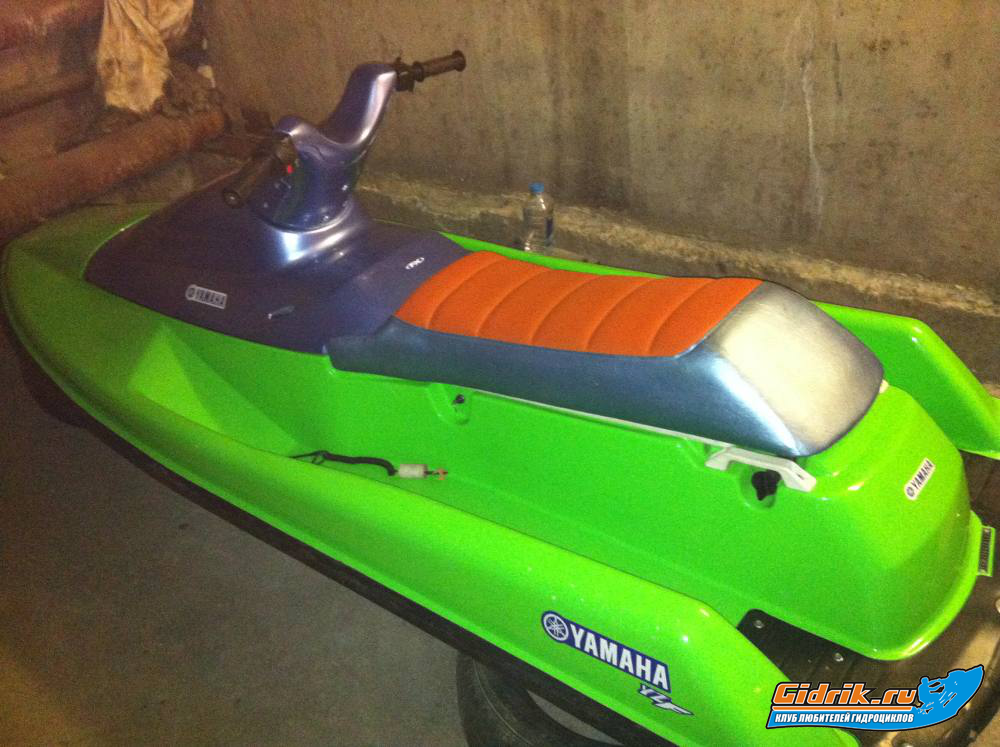

Всем привет! Недавно по причине наличия небольшой свободной наличности приобрел следующий аппарат, но до конца так и не пойму что за модель..Год 1996, двигатель 75л.с., по моему 650 см3. Если кто в теме, подскажите, как правильно эта модель Ямахи называется, а может еще на мануал ссылочку дадите или где почитать про сервис, ремонт, двигатель может распространенный...
фото тут пароль yama
http://www.e1.ru/fun/photo/view_album.php?id=394741#top

Вроде как на Yamaha XL похож, но вот движка на 650 кубов я там не видел... 700 и 800 - да...
Извините, а вы его на воде пробовали?

a на первой фотке на наклейке yamaha yzF
М-да, точно... только вот вроде у Ямы такого гидра не было, это маркировка мотоцикла

Это скорее всего Yamaha MJ 650 TL или MJ 700 TL

На воде я его не пробовал - покупал зимой. Ездили смотрели с ребятами, которые знают первого хозяина - ну вроде как рабочий гидрик. Завелся в гараже он очень хорошо, хранился в тепле. По наклейкам - насколько я понял это сам хозяин после покраски такие наклейки прилепил. По объему движка схожу в гараж гляну и уточню, чет сам засомневался. Но почему то отложилось что 650 см3. По крайней мере, когда искал на ютубе по такому движку несколько раз похожие гидрики выскакивали

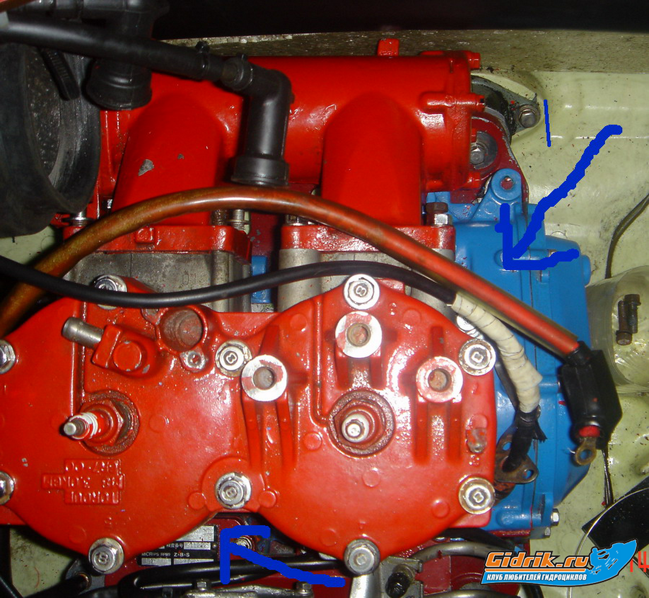

видится мне это MJ650(700)TL..в народе утконос.
выглядит красивенько кислотненько..
посмотри на крышку где маховик внизу 6m60 если то 650,61х=700сс ...
и откуда в 650кубов 75лс набежало?..это похоже что Квт господа:D
на крышке где карб стоит есть табличка там 3цифры..
если мне не изменяет память вроде на 6м60 всего то 65лс..при 6500об?
мой mj760rz dual carb = 85лс

Привет вот ссылки выбирай cам TL это или WRB650RA.
и внизу нарисовал где смотреть.
