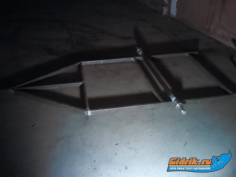

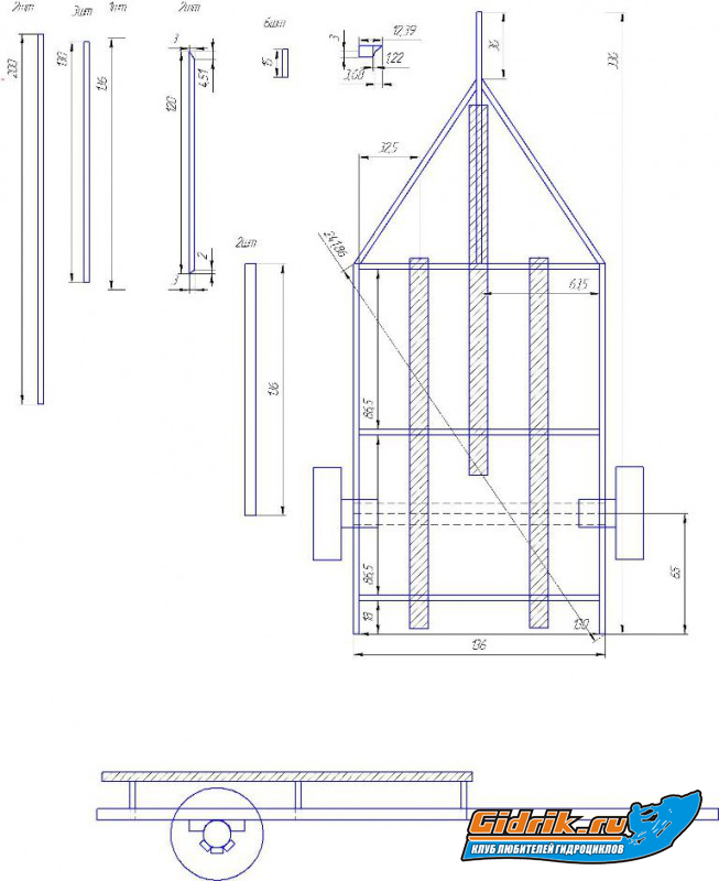

Первый этап - чертежка, сбацано под размеры РХП 215, 255, и тд.

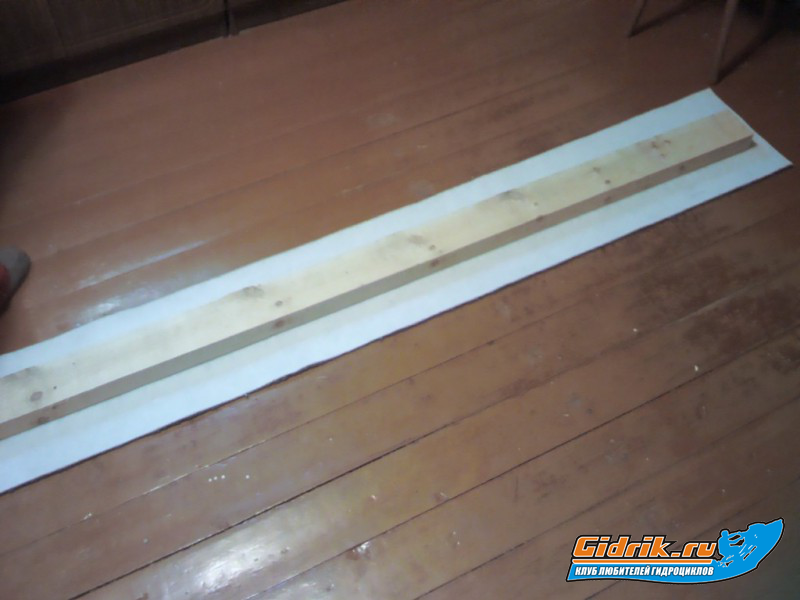

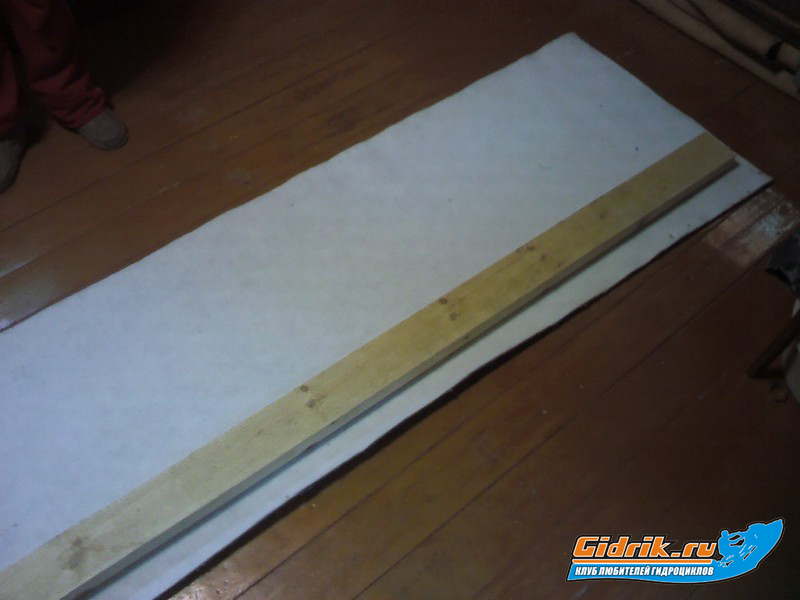

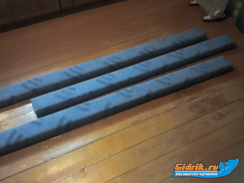

Вчера сделал опалубку, бруски в ковролине.
Сегодня соберу колеса валы и ступицы.
Для себя пока делаю колеса без амортов, мне оно нах не надо, а попозже воткну балку от 9ки с рессорами от волги.
Если интересно отчет буду шлепать сюда по мере продвижения работы.

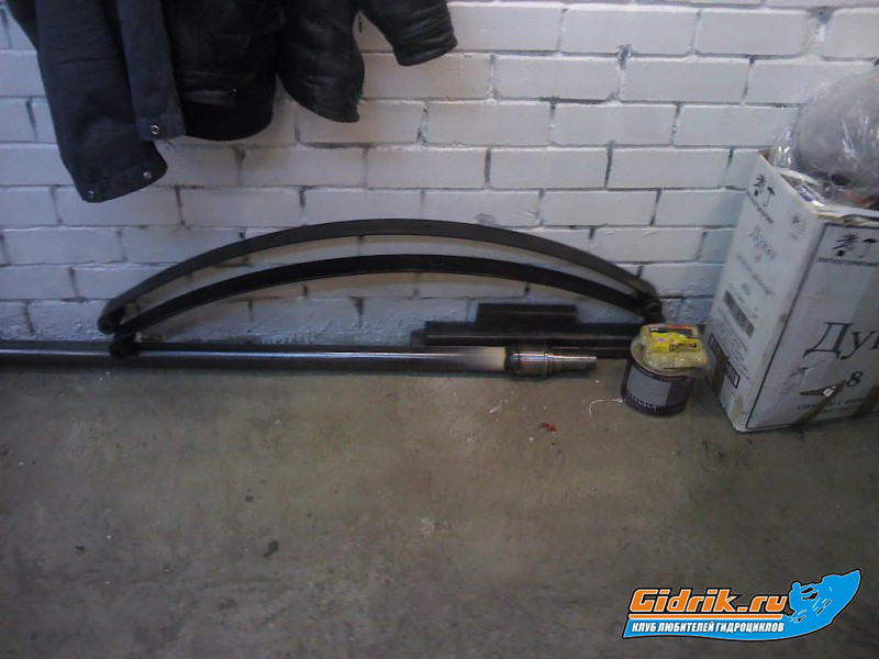

Ща чета в нете шатаюсь.... или балку от 9ки вхреначить, или ресоры от волги, я хз подскажите :)
СообщениеДобавлено: 15 фев 2012, 17:37
У моего соседа стоят длинные листы от Газели. Вместе с проушинами. Сам одно время хотел сварганить, да купил по дешевке. Удачи в начинаниях.
СообщениеДобавлено: 15 фев 2012, 19:00
а я на своей первой телеги просто трубу на 50 (кажется) приварил к восьмерочным ступикам, и на масквичевские рессоры, без амортизаторов. при скорости 70 кмч телега идет как по рельсам - некакого намека на прыжки или закидоны!!! прошла она километров 500 безпроблем!
СообщениеДобавлено: 15 фев 2012, 19:17
зы но у меня то маленький HX... на большой гидр надо волговские имхо.
СообщениеДобавлено: 15 фев 2012, 19:50
Покури в магазе на волгу запчасити. блеать они там одурели за каждый лист требуют по 1000р
думвю балку в сборе от 2110 воткну. придеться ширину телеги пересмотреть. пока в задумках.
варить все буду на след неделе пока закупил крепеж.
СообщениеДобавлено: 15 фев 2012, 19:54
кстати я брал ступици и рессоры не новые, а на разборке и на вторчермете. они там у нас этим занимаются. вышло раз в 15 дешевле, при более чем удовлетворительном качестве.
СообщениеДобавлено: 15 фев 2012, 20:24
Ого мля... а я думал, чего так прицепы дорого стоят...%)
Я вот еще чего в свое время думал..По размеру осей сделать по ГАИшному Госту. А сверху положит перпендикулярно каркасу 2 трубы. На них полозья чтоб двигались по ширине гидра. Вдруг придется 2 штуки тащить?!. :wink: Будет конечно высоко-заезжать придется глубже.

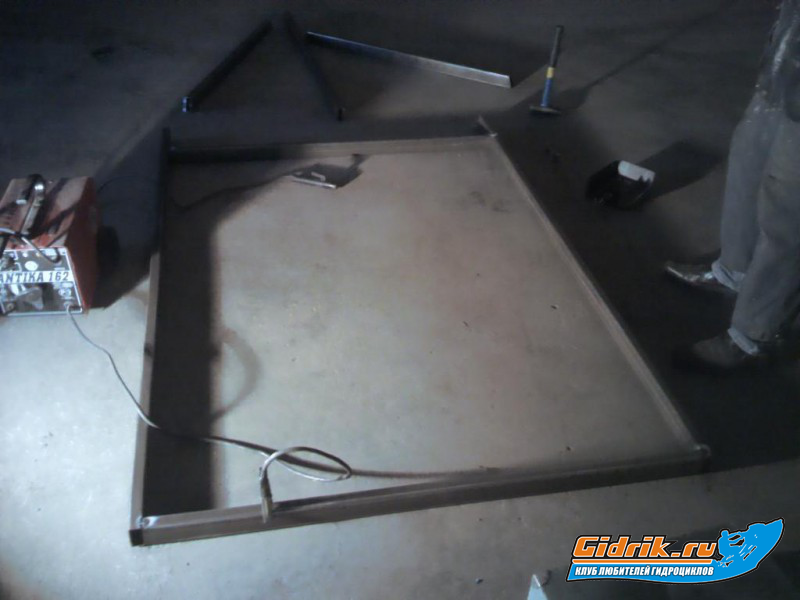

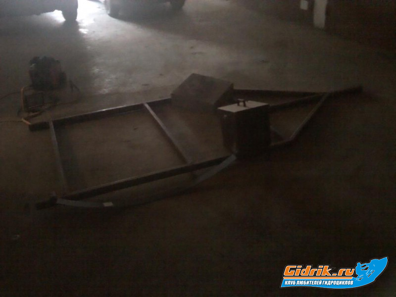

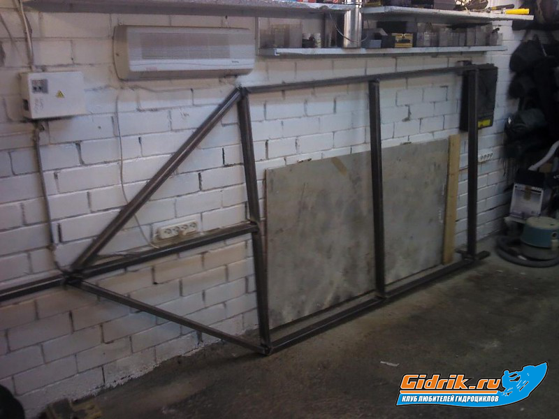

СообщениеДобавлено: 26 фев 2012, 21:28

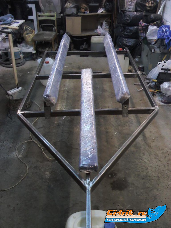

Дело в выходные стронулось с места.
Запчасти привез в легковушке :)
Порезал на куски как надо по чертежу.
Ошкурил видброшлифмашинкой.
Сложил промерил.
Обварил.
Обшлифовал сварочные швы.
Сварганил посадочные крепления для рессор.
Прикрутил опалубку.
Сварил ось - труба 57 толстостенная, и валы точные под ступицы.
Закупил рессорные листы от волги, 2 шт, а они сцука гнуться легко. Надо будет усиливать. Опалубку прикрутил как думал, но кое че надо поправить.
По этому пока демонтировал в зад.
Позже установка рессор, установка подкатного колеса, покраска.
Думаю еще доп опалубку сделать по бокам, чтоб ходить было удобно.
Фото ниже.

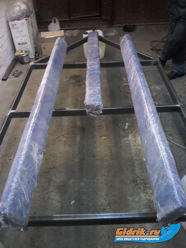

Вот никак не пойму , на фига посередине подпорка? Если киль поддерживать то узкая первая же кочка и киль уехал всторону...
Для красоты... Или запастной...
