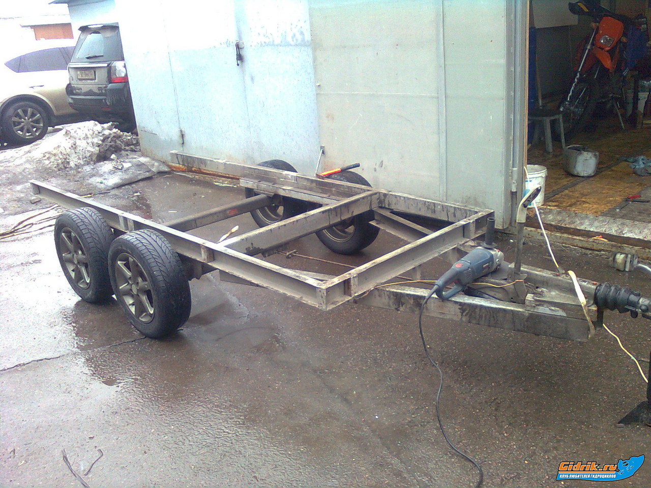

на счет центровки веса на телеге не промахнись, усилие на прицепное не более 40 кг, или тяжко будет бычить в ручную
СообщениеДобавлено: 27 фев 2012, 21:54
+1 Саня, по чертежу, у тебя ось сдвинута назад, т.е. будет нагрузка на фаркоп офуенная. Посмотри заводские телеги, она стоит где-то по середине. Чё скажешь?
СообщениеДобавлено: 28 фев 2012, 13:44
пошел переделывать :ROFL:

СообщениеДобавлено: 28 фев 2012, 15:45
Чертежик не предпологал вкорячку рессор и тд.
Щас он немного изменен. Развесовка будет крайне мздатая.
Однако телега в чебоксарах, я тут. Когда попадаеться возможность сгонять на 2-3 дня, еду делаю... В остальное время на работе готовлю запчасти.
Щас вот рессоры нужны, ибо 1 листа не хватает, мягкие блеать! подомной прогибаються!
СообщениеДобавлено: 28 фев 2012, 15:46
Айда еще, никто не прикинул где будет на ней гидрик, и не задумался где будет на ней мотор в данном случае.... а размеры там не 3012мм как у гидрика :)

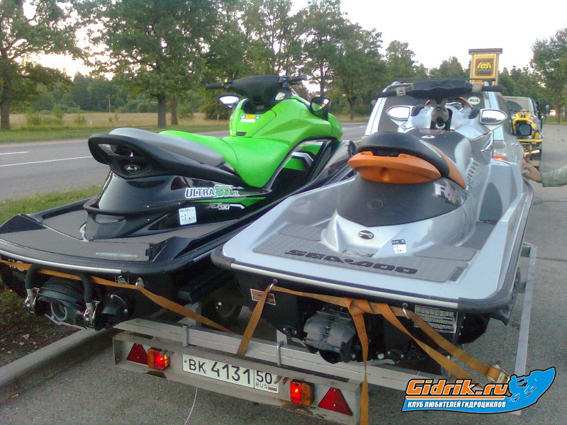

у меня задача повеселее, каву 300 + rxp260 на один прицеп погрузить :D
напоминаю кава 450 кг, rxp 380 кг. + бензин, палатки, стулья, костюмы...
А также решили укрыть технику крышкой 8)
на все про все, 40 дней :shock:
кто нибудь листовым алюминием может помочь?

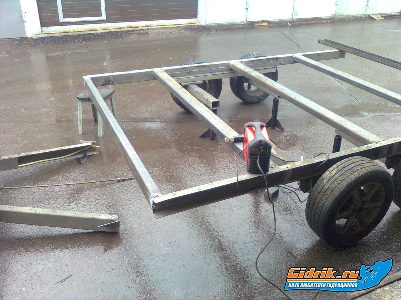

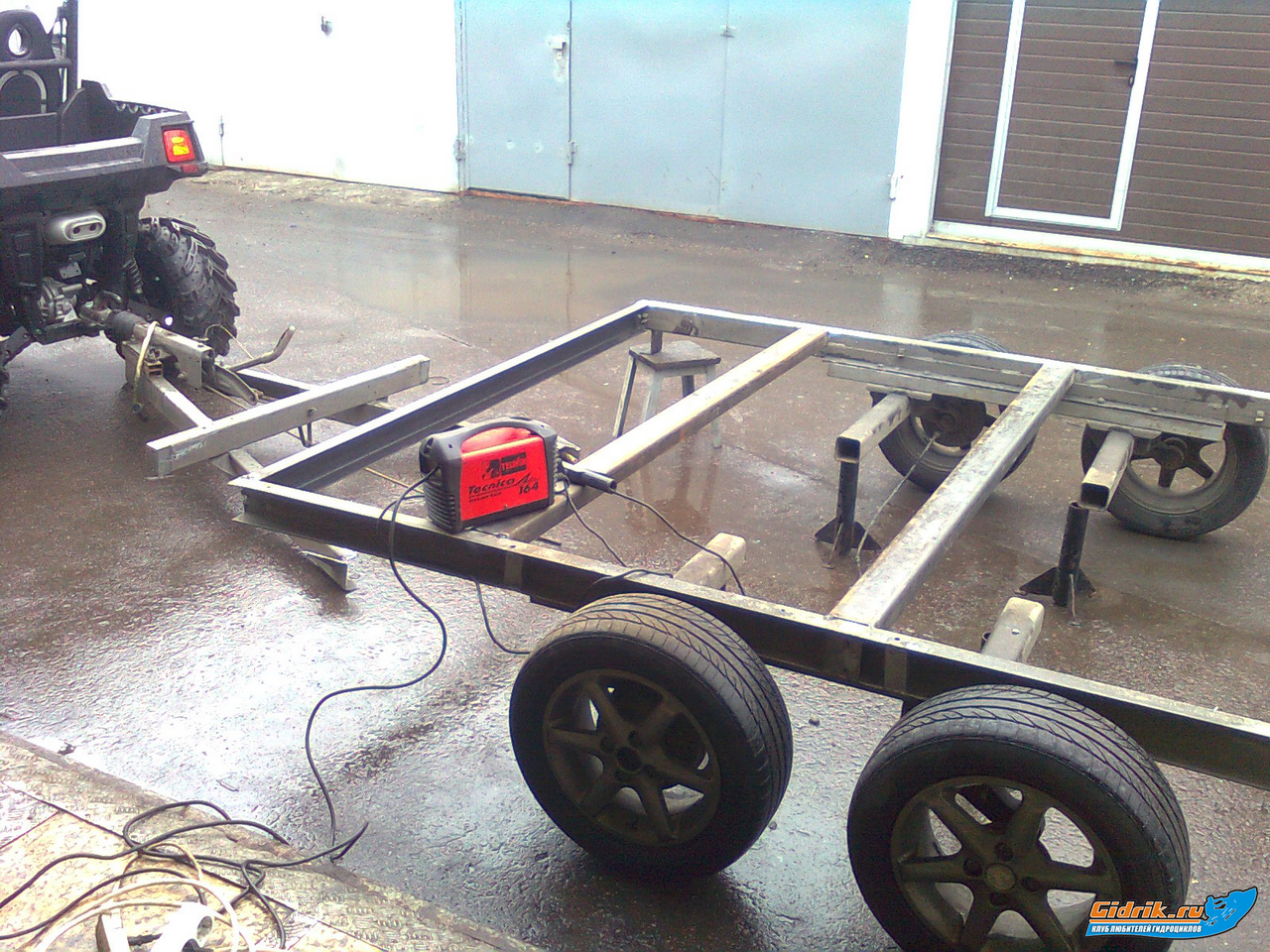

СообщениеДобавлено: 15 апр 2012, 21:54
процес пошел
Фото0310.jpg [ 2.18 МБ | 7668 просмотров ]
Фото0309.jpg [ 2.17 МБ | 7670 просмотров ]
Фото0308.jpg [ 2.2 МБ | 7670 просмотров ]
Фото0307.jpg [ 2.18 МБ | 7668 просмотров ]
Фото0306.jpg [ 2.33 МБ | 7668 просмотров ]
Фото0305.jpg [ 2.14 МБ | 7675 просмотров ]
