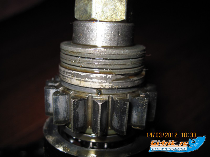

прочитал,все темы про обсл.GTX215,,,многие советуют заменить рем.комплект с.чарджера на более свежий,снял сегодня свой до этого 100% не снимался(прежний хозяин мои товарищ,покупал его с новья),,,я так и не понял как выглядят керамич.шайбы,,,или у меня все же стальные кольца.
IMG_3281.JPG [ 1.29 МБ | 8591 просмотр ]
СообщениеДобавлено: 14 мар 2012, 17:50
По фотке не поймёшь из какого они материала, т.к. керамические шайбы тоже серого цвета. Сколько сейчас на гидрике моточасов?

А кстати самому поменять ремкомплект нагнетателя возможно, если этого ни разу ни делал или есть определенные тонкости??? Просто вокруг нет мастера который сталкивался с ремонтом наддутых гидриков!

Шестерню зачем Вы на обозрение выложили?
Поменять можно-только спец инструмент нужен.

Который пилиться на раз бормашинкой, или тупо покупаеться за смешные деньги...

а где покупается??? И сколько смешных денег надо отдать??? Просто в Москву гнать гидрик - не вариант!!! Или можно снять нагнетатель и привезти чисто его на ремонт? Тогда - кому??? Кто сделает действительно хорошо и за разумные деньги???

Сорри!!! Где покупается и цена инструмента понятна - 80 уев на Ебае для меня не есть хорошо т.к. ремонтом для коммерции не занимаюсь. Вопрос - кто и почем может перебрать нагнетатель??? Причем самое обидное - в нем все подшипники не люфтят, все ровно, только эти втулки керамические всю картину портят!!! :evil:

где Вы увидели керамические кольца?

Я так думаю... :oops:

Если не ошибаюсь, то где-то на форуме было сказано что керамика шла по моему до 07 года, а потом уже перешли на стальные. Вот и запариваюсь теперь!!!

Ну так поменяйте, чтоб спалось спокойней.. :wink:

30м.ч.,,,р.комплект закажу из США 299$без доставки(усиленный420881101отGTX LTD iS 260 (1503 HO ETC), 2011)по этому поводу вопрос , подойдет он к моей улитке или нет???,,,,,,,,на счет инструментов,у меня товаришь просил изготовить ключ под это дело,,,брал сатовский ключ растачивали и на пл.шлифовальном выводил под размер,,,,так что с инструментом проблем нет.

Это стандартный ремкомплект.
